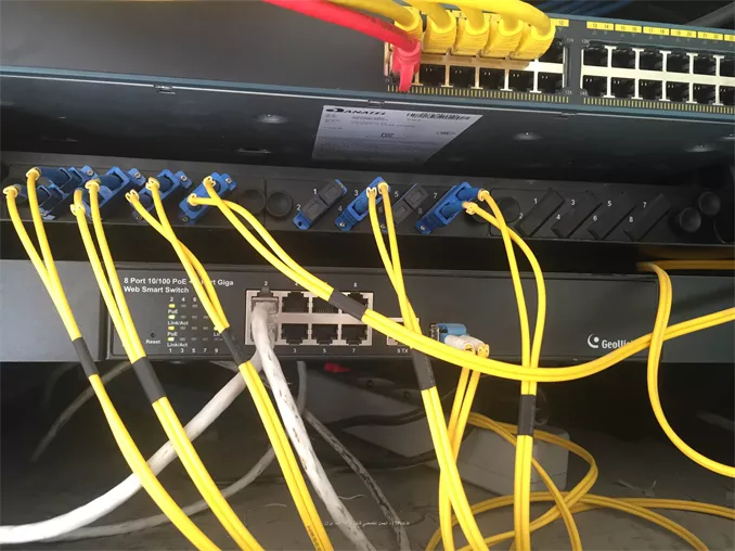

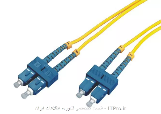

این شبیه سناریو شماست یه پچ پنل که کاست سمت چپ دو تا پچ کرد رفته به سویچ های دیتا و دوربین و دو تا پچ کرد وصل شده به فیبرهای کاست سمت راست در ادامه هم عکس دو نوع پچ کرد مورد استفاده

خوب اینجوری شما دوتا فیبر دارید که میان به یک پنل در این حالت هر فیبر به یک کاست متصل میشه و هر فیبر به یه آدابتور مثلا شما 4 آدابتور در سمت راست دارید 4 آدابتور در سمت چپ که برای اتصال پورتهاتون از یک نوع پچ کرد که مخصوص اتصال بین آدابتورهاست باید استفاده کنید
