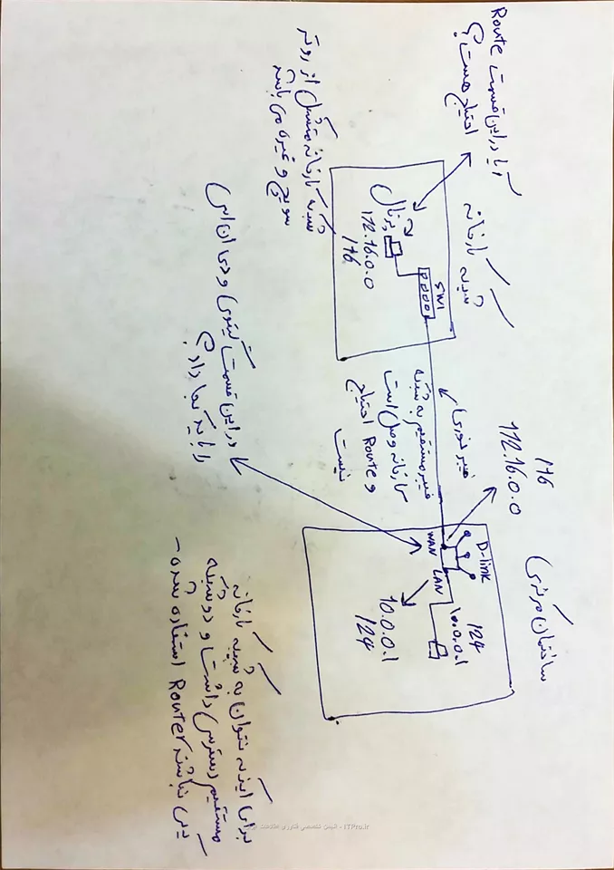

سلام به همه مهندسین  ، من یه مشکل دارم که هنوز به نتیجه نرسیدم خواستم اگر دوستان بتونن کمک بفرمایند. ما بین یه کارخونه و یه مرکز دو طبقه فیبر نوری زدیم که نوع ارتباط وسط بین کارخونه و مرکز مهم نیست اما در سر کابل فیبر نوری که در ساختمان مرکز هستش یه روتر اکسس پوینت دی لینک زدن که پورت LAN این روتر اکسس پوینت یه رنج ایپی داره و کلاینتهای مرکز بهش وصل میشن و طرف WAN پورت روتر اکسس پوینت یه رنج ایپی دیگه داره ...
که این روتر اکسس پوینت داره دو رنج شبکه را Route میکنه و این روت برای اینترنت نیست بلکه یه پرتال تحت وب را داره از شبکه کارخونه میاره تو مرکز. سوال من اینه در پورت WAN روتر اکسس پوینت حتما باید Gateway و DNS را وارد کرد یعنی الزامیه و اگه وارد نشه ایراد میگیره میخوام بدونم این Gateway و DNS را باید IP کجا را در سمت کارخونه داد آیا باید به یه روتر دیگه پوینت بشه یا میشه Gateway را یه جای Fake داد ممنون میشم از دوستانی که کار کردن در این زمینه راهنمایی بفرمایند ....

ممنون دوستان الان یه تصویر اماده میکنم و میزارم تا منظورمو بهتر برسونه
پاسخ در 1394/11/14 توسط
عکس را ضمیمه کردم فقط نمیدونم چرا کج میشه ؟؟؟ دوستان اگه راهنمایی بفرمایید ممنون میشم ....
دوستان این روتر اکسس پوینت برای انتقال اینترنت نیست برای استفاده و باز کردن پرتال که در کارخانه هستش استفاده میشه و هدف اینجا اینترنت نیست ...

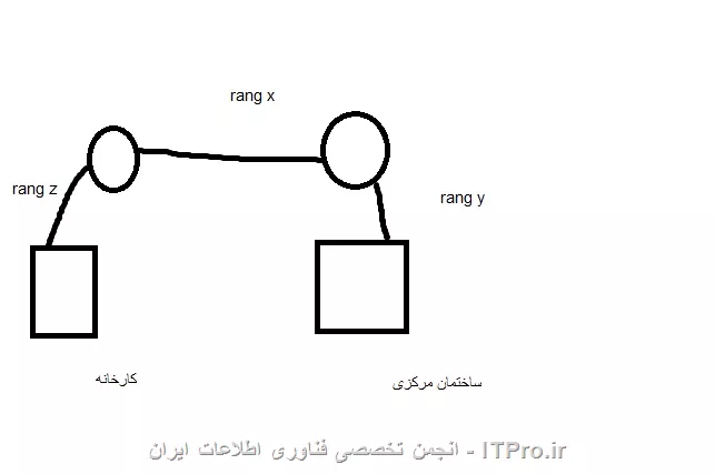

||http://network.tosinso.com/files/get/291da4b6-14d2-4697-8ef7-706361a9c0ab||
دوست عزیز دقیقا منظورتو متوجه نشدم..ولی اگه شبکه ای که داری تقریبا شبیه این شکلی هست که کشیدم..یعنی rang آی پی که داری متفاوت با هم ..برای  اینکه بتونی ارتباط بگیری باید روی روتر کارخونه و ساختمان مرکزی route بنویسی.
حالا نمی دونم روتر D-link که داری رو میشه روش route نوشت یا نه.چون با D-link کار نکردم..ولی فکر کنم بشه روش static route نوشت
اگه این کار رو کنی مشکلت حل میشه
