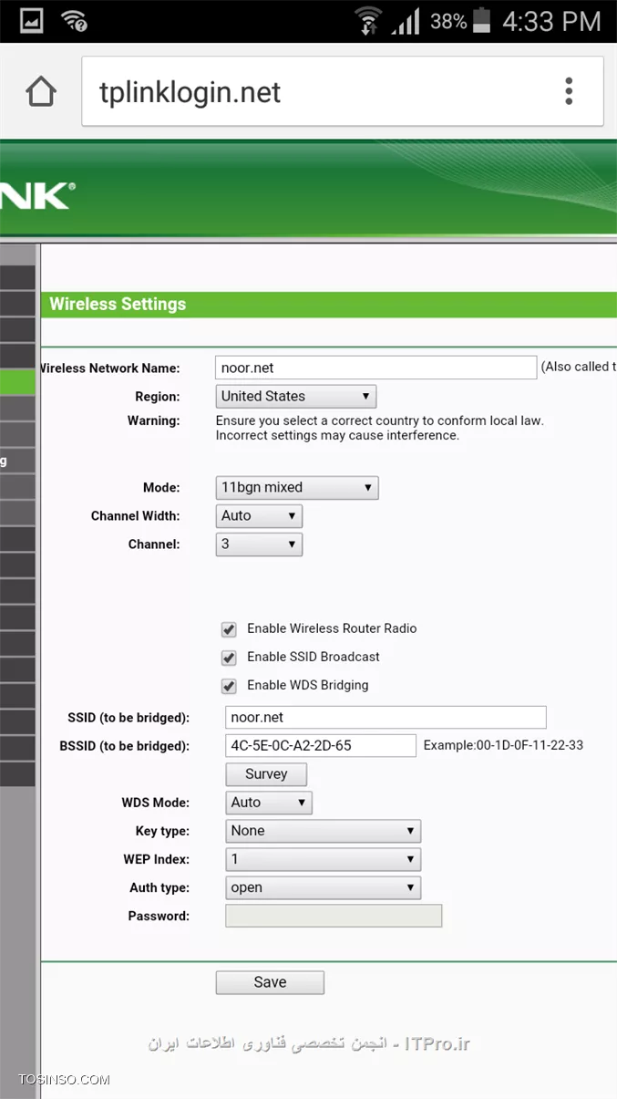

1-ip روتر رو توی رنج میکروتیک قرار میدم
2- توی wds همون ssid میکروتیک رو بهش میدم

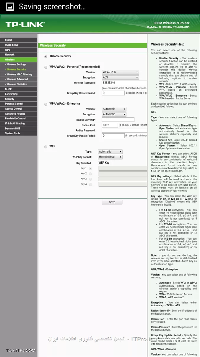

3- سکیوریتی وایرلس رو غیرفعال میکنم که هیچ پسوردی نخواد.

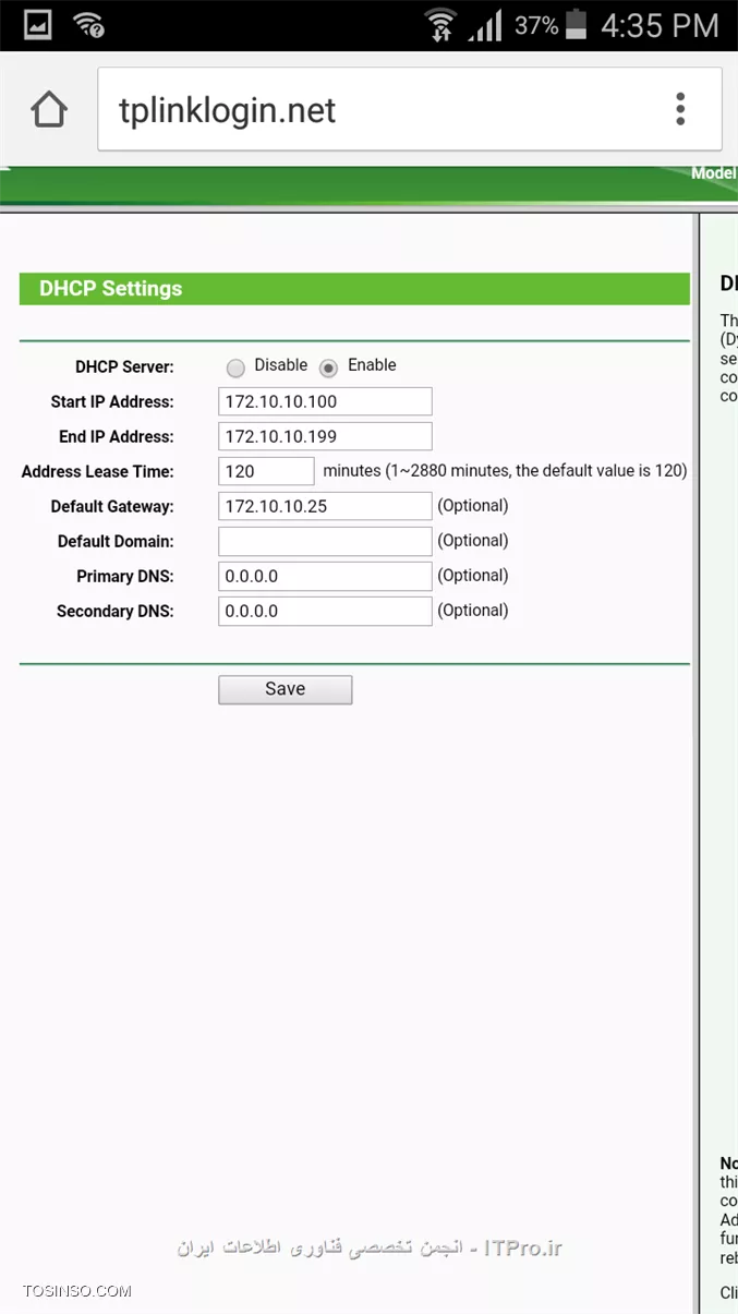

نکته: dhcp server رو هم در حالت disable و هم درحالت enable امتحان کردم که الان درحالت enble هست
آیا ازطرف میکروتیک هم باید تنظیماتی برای wds انجام بدم؟ عکس هایی رو که شاید بدردتون بخوره رو هم میزارم... ممنون میشم راهنمایی کنید
