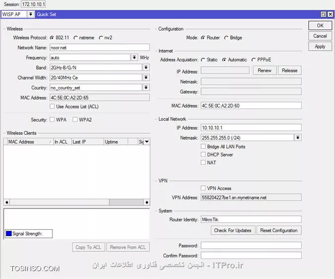

سلام یدونه روتر TpLink wr940 بدون کابل و بوسیله wds به میکروتیک Rb951 متصل شده که سطح پوشش وایرلس میکروتیک رو افزایش بده ، مشکلی که دارم اینکه وقتی از محدوده سیگنال میکروتیک خارج میشم و به روتر Tplink وصل میشم مجددا لاگین پیج میکروتیک بالا میاد و بعنوان یوزر جدید بایدلاگین کنم ، میخوام بدونم راهی نیست که با همون یوزر اولی که لاگین شدم به روتر تی پی لینک وصل شم و نیاز به لاگین مجدد نباشه

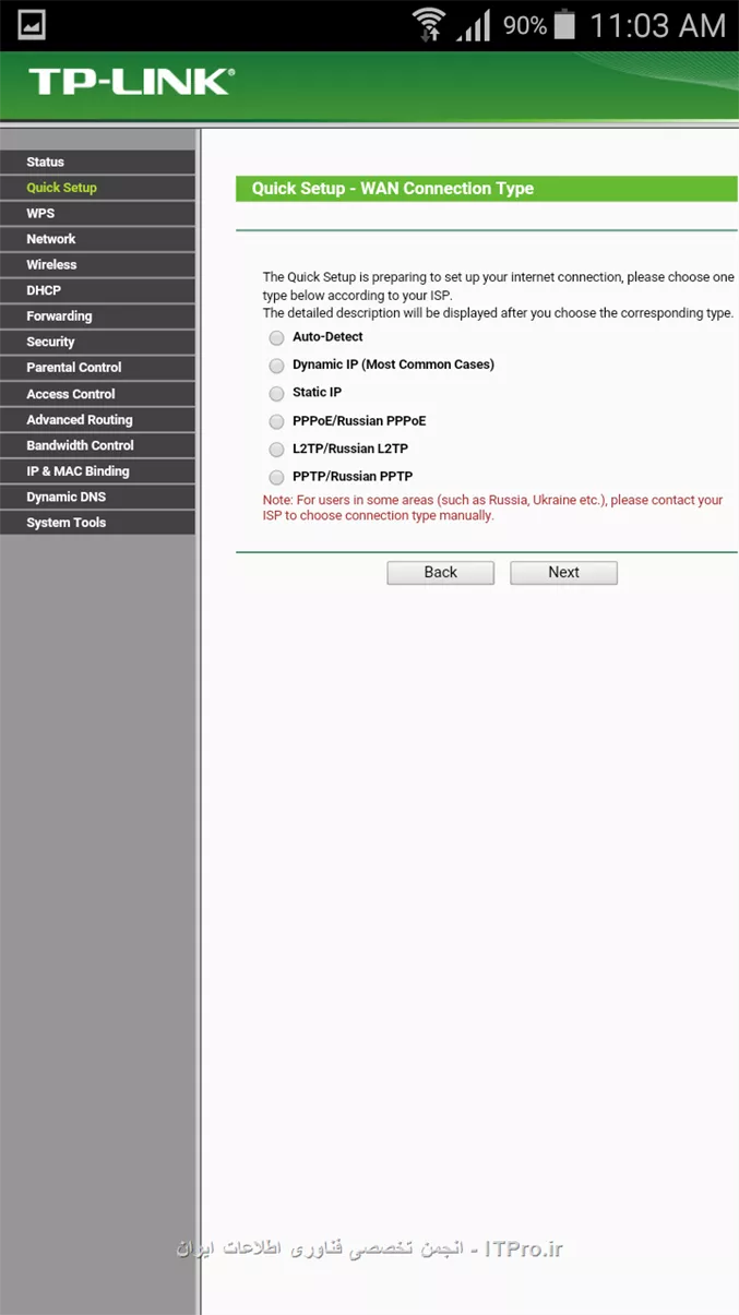

دستگاه tplink من روتر هست نه اکسس پوینت
تمام منوش رو گشتم گزینه ای بعنوانBridge نداره

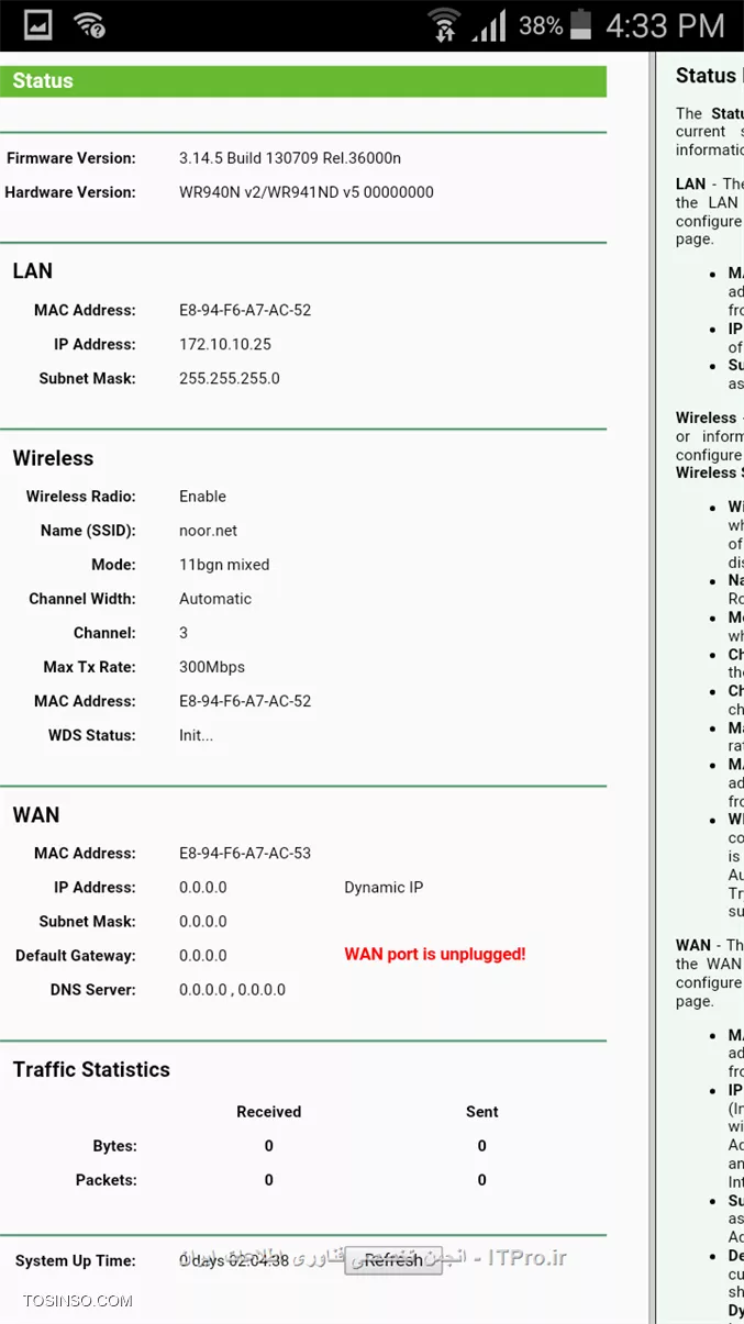

این روتر در کل روز روشنه ولی میکروتیک رو بعداز تایم اداری خاموش میکنم تا صبح فرداش... ممکنه از این مسئله باشه؟!

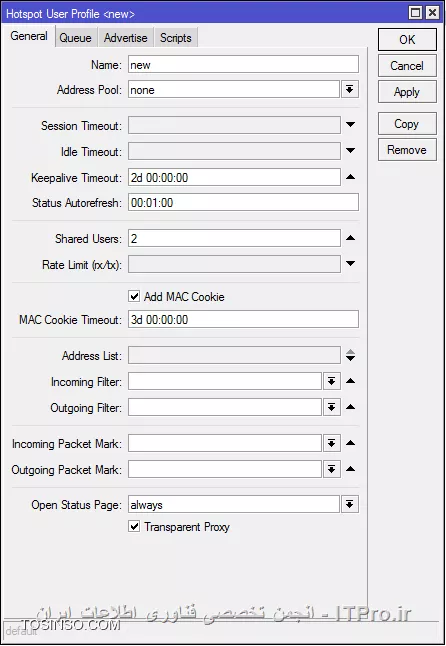

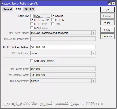

پاسخ در 1394/11/21 توسط
5
Access Point TPlink را در حالت Bridge قرار بده تا کلاینت های که به TPlink وصل می شوند همان ایپی میکروتیک را بگیرند
مشکل حل می شود
