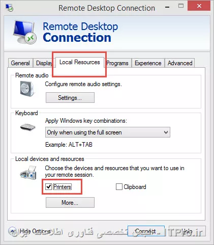

دوست عزیز issac
با تشکر از پاسخ شما در هیچکدام از سرورها نمی توانم پرینترهای شبکه مقابل را تعریف کنم چه با اسم سرور و چه با ای پی نمی دانم کجای کارم اشکال دارد. تیک پرینتر در ریموت خورده ولی همچنان پرینتر برای شبکه مقابل ناشناخته است ممنون میشم راهنمایی کنید
پاسخ در 1394/11/24 توسط
بله این امکان به راحتی قابل انجام هست دوست عزیز. تنها باید پیش از وصل شدن به ریموت دسکتاپ سیستم ها در شبکه متقابل، اصطلاحا پرینتز های خودتون رو MAP کنید تا بعد از اینکه به سیستم ریموت وصل شدین بتونین اسنادی رو که قصد چاپ کردن دارین بر روی پرینتر محلی خودتون پرینت بگیرین. در زیر به صورت تصویری براتون گذاشتم ببینید دقیق باید چکار کنید:
