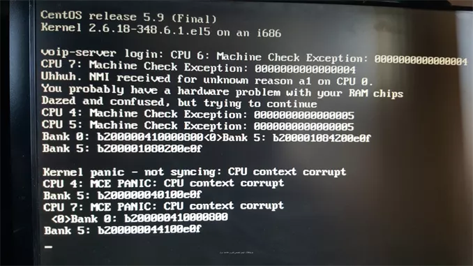

سلام ، ما یه سرور داریم ، الان به مشکل خورده ، پیغامش رو آپلود کردم ، ممنون میشم کسی اطلاع داره بگه ، با تشکر
||http://tosinso.com/files/get/3dc7f4f0-4749-4837-9965-936d7af498aa||

چیزی که من متوجه شدم ظاهرا رم شما مشکل داره اگر امکان تست دارین رم هارو تک تک تست کنید ببینید بازم به مشکل بر می خورین یا خیر,اگر بتونین از تست اسمارت استارت دیاگنوستیک کار رو پیش ببرین و اررور رو اسکرین شات بگیرین بهتر میشه مشکل رو فهمید,با این حال فکر میکنم رم هارو تک تک تست کنید.
