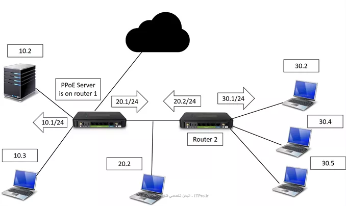

با سلام خدمت دوستان ، این اولین سوال بنده در این فروم هستش من می خوام سناریویی که در تصویر می بینید رو برای یه شرکت راه اندازی کنم ، سوال بنده این این که چطوره میتونم به میکروتیک بگم برای کاربرانی که در شبکه 30.0 قرار دارند از PPoe Server که بر روی روتر 1 قرار داره استفاده کنه و آتنتیکیت رو به اونجا بفرسته چون که فقط روتر 1 با نت در ارتباطه.
ممنون میشم اگر جواب مستقیم بدین.با سلام خدمت دوستان ، این اولین سوال بنده در این فروم هستش من می خوام سناریویی که در تصویر می بینید رو برای یه شرکت راه اندازی کنم ، سوال بنده این این که چطوره میتونم به میکروتیک بگم برای کاربرانی که در شبکه 30.0 قرار دارند از PPoe Server که  بر روی روتر 1 قرار داره استفاده کنه و آتنتیکیت رو به اونجا بفرسته چون که فقط روتر 1 با نت در ارتباطه.
ممنون میشم اگر جواب مستقیم بدین.||http://tosinso.com/files/get/852e855b-1b35-4c3b-80cb-822f9b609c67||

روی روتر دو فقط یک dhcp برای نت 30.0 اعمال شده.تست میکنم و نتیجرو میگم.

برای راحتی کار شما میتونی اینترنت رو از روتر 1 بدی به سمت روتر 2 که روتر 2 هم نت داشته باشه و بعد بتونی برای شبکه روتر 2 که 30.0 هست در خود روتر 2 اکانتینگ راه بندازی

جناب صبری مهندس حسن زاده هم همین جواب رو دادن و بنده عرض کردم من بنا به چند دلیل دقیقا نمیخام اینکارو کنم

شما میتونید به جای روتر 2 ی سویچ بذارید یا نه؟

مشکل من اینه که pppoe connection یک ترافیک لایه دویی و نمیشه براش مسیر نوشت

دوستان به شما اطمینان میدم حتما دلایلی وجود داشته که من از دو روتر استفاده کردم

شما نمیتونید روتر 2 رو هم pppoe client کنید؟
اینجوری میتونید درخواستای شبکه ی lan که تو رنج 30 هست رو به سمت سرور بفرستید و همونجا mange کنید.

ی کم که به سناریو نگاه کنیم تقریبا شبیه به service provider هست که به customer سرویس میده
یعنی این روتر 2 باید بشه pppoe client
و اگر بخوایید محدودیت حجمی ایجاد کنید برای کلاینت های رنج 30 باید queue تشکیل بدید داخل روتر 1
اگر روتر شما pppoe client شه اینطوری روتر 2 تمام درخواستایه کلاینت هارو میفرسته به سمت روتر 1

برای این کار شما اینترنت از روتربرد یک با یک از روش های NAT یا Route به روتر شماره 2 بیارید سپس اونجا PPPoE Server راه اندازی کنید و اکانتینگ هم که هر طور صلاح می دونستید.
برای اوردن اینترنت به روتر 2 می تواند داخل ان نیز pppoe client بزنید .

دوست گلم
شما گفتید اکانتیگ روی روتربرد یک باشه
و ppoe server روی روتربرد 2 باشد که بنده هم همین رو خدمتون توضیح دادم

و اکانتینگ رو فقط برای شبکه 30.0 میخواهین ؟

میشه کانفیگی که در روتر 2 هست رو بگید یا نه ؟

جناب حسن زاده من دقیقا نمیخام اینکارو انجام بدم و میخام اکانتینگم فقط روی روتر 1 باشه
