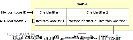

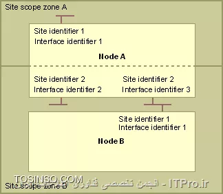

نود A، دو حزه از نوع site دارد، که در سایت 1، اینترفیس 1 و در سایت2، اینترفیس های 2و 3 دارد.
با توجه به شکل پایینی، موقع اتصال سایت2 از نود A، به سایت 1 از نود B، سه اینترفیس با یکدیگر در گیرمی شوند. با توجه به شکل نتیجه می گیریم: هر اینترفیس در درون یک لینک ، هر لینک در درون یک سایت و هر سایت در درون یک نود، باید شناسه منحصر به فرد داشته باشد. و تمام این شناسه ها نیز منحصر به همان نود است. برای مثال در دو شکل فوق داریم:
For Node A, the address is FE80::2%3
For Node B, the address is FE80::2%1
هاست پایینی، سه اینترفیس داردکه هر سه تایش یک آدرس یکسان از نوع Link local دارد. مشکلی هم نیست، چرا که هر اینترفیس در لینک مجزایی قرار گرفته است. اگر هاست پایینی بخواهد بسته ای با آدرس مبداء FE80::1 ارسال کند، از کجا بفهمد که بسته را از کدام اینترفیس خارج کند؟

جهت تکمیل و اختتام توضیحاتم، به این دو شکل نیز توجه کنید:
||http://network.tosinso.com/files/get/5f92a828-e34d-4591-8cae-d87f628e2d40||
||http://network.tosinso.com/files/get/2109f209-14fb-46ff-81ec-443305f762e4||
