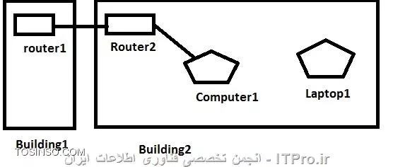

ممنون مهندس می خوام مطابق تصویر کامپیوتر و لپ تاپ ای پی خود را از روتر شماره یک بگیرن در این تصویر از پورت اترنت روتر شماره یک یک کابل کراس به پورت wan روتر شماره دو وصل شده است لطفا راهنمایی بفرمائید ممنون
||http://network.tosinso.com/files/get/e1fcdbbf-996b-46cf-b991-bf2fbf8b21fe||
پاسخ در 1392/12/18 توسط
خوب مورد تقریبا ارتباطی با سئوالتون نداشت برای اینکار اگر در روتر شماره 1 سرویس DHCP دارید باید بدونید که روتر شماره2 نمیزاره از روتر شماره 1 آدرس خودکار بگیرید و Packet رو Drop میکنه ، اگر روتر شمار0 2 شما قابلیت DHCP Relay Agent رو داره باید فعالش کنید و به عنوان سرور DHCP روتر شماره 1 رو بهش معرفی می کنید با اینکار شما می تونید آدرس IP تون رو از روتر 1 دریافت کنید.
اگر پورت Ethernet داره نیاز به هیچ تنظیم خاصی نیست فقط کابل و کامپیوترهارو بهش متصل کنید .. همین
