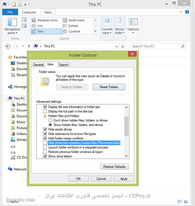

در تکمیل جواب دوستمون amirimohsen اگه فایل های شما توسط ویروس مخفی شده باشن،
برای نشان دادن آنها در قسمت Folder option و در سربرگ View گزینه
show hidden files,folders,and drives رو بزنید
و نیز علامت تیک جلو عبارت (Hide protected operating system files (Recommended
رو بردارید.
Folder option
و در انتها Apply و بعد از آن OK رو بزنید.
