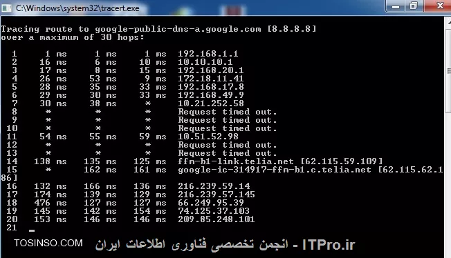

دستور tracert 8.8.8.8 رو توی run اجرا کنید و عکسش رو بزارید لطفا
(لطفا کیفیت بالا باشد)

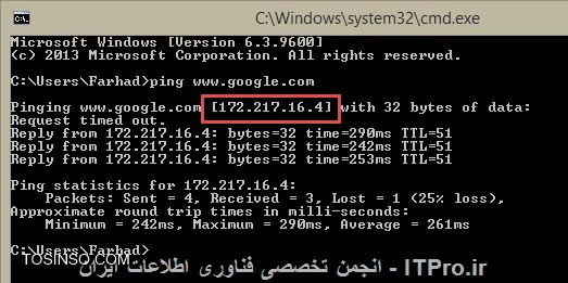

تو CMD دستور ping www.google.com رو بزنید و در خط اول آی پی سایت رو به جای آدرس گوگل در مرورگر وارد کنید:طبق تصویر

اگر جواب گرفتید احتمالاً مشکل از DNS باشه همچنین ممکنه استفاده از Proxy باعث این قضیه شده باید پله پله برید جلو تا مشکل حل شه ، ضمناً مرورگر جدیدی نصب کنید و اگر امکان نصب مرورگر جدید فراهم نیست ، مرورگر فعلی تون رو که دارید رو reset کنید ببینید مشکل حل میشه یا خیر.

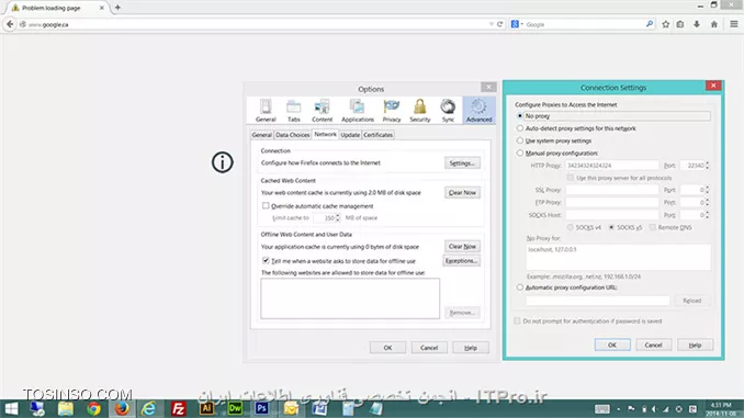

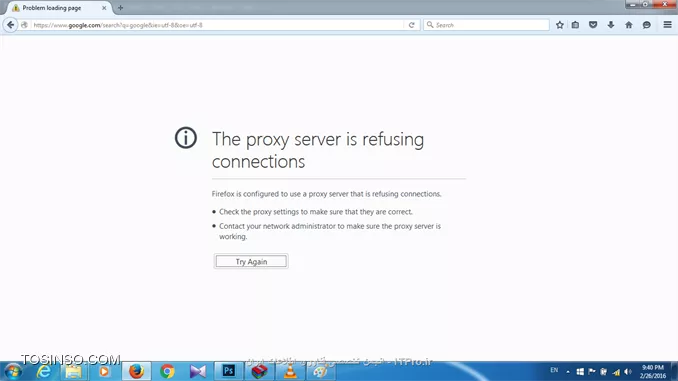

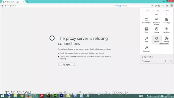

به نام خدا
دوست عزیز به نظر بنده اشکال از پروکسی مروگرتون میباشه که باید از این حال خارج بشه
به این سایت مراجعه کنید امیدوارم که مشکل شما برطرف شود

امیدوارم که درست راهنمایی کرده باشم
