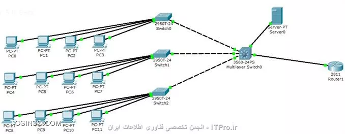

سلام خدمت تمامی دوستان. به الگوی زیر توجه کنید.
||http://tosinso.com/files/get/81d9103b-9285-4543-8ba9-c797ae522d55||
من قصد دارم یه شبکه رو که در حال حاضر در حال اجراس اما مشکلات فراوان داره رو مجددا طراحی کنم. اول باید طرح شبکه رو دم. مشکلات رو هم بگم عدم وجود سیستم اکانتینگ و دامین و...... سه طبقه که در هر طبقه حدوده ده تا کاربر وجود داره رو به سویچ های مجزا وصل کردم. سوییچ ها رو هم به سوییچ کور وصل کردم. سوییچ کور هم به روتر متصل به نت وصل میشه. من میخوام برای شبکه dmz هم داشته باشم. فایروال و... حالا سوالاتم: 1
- طرح مشکل فنی نداره؟(از لحاظ کارایی جواب می ده؟ کاربرام کاربرای عادی هستند. اداری) 2
-سیستم آکانتین رو چطور پیشنهاد می کنید؟چی باشه؟
3- بهتره بیام از پراکسی استفاده کنم یا بیام همه رو ببرم تو دامین و یه سیسیتم آکانتیگ؟ 4
-از نظر امنیتی طرحم مشکل نداره؟
5-اگه نکته ای هست که من درنظر نگرفتم رو بگید. تشکر/

طرح مشکل فنی نداره؟ به نظر من نداره مگه در موقع کار
(از لحاظ کارایی جواب می ده؟ بله جواب می ده -البته اگه فاطله بین طبقات خیلی نباشه
کاربرام کاربرای عادی هستند. مهم نیست عادی باشند یا نه -مهم درست انجام دادنش هست
سیستم آکانتین رو چطور پیشنهاد می کنید؟چی باشه؟ بستگی به تعداد کلانت ها و همچنین استفاده کاربران شرکت و یا اداره و.. شما از اینترنت و فایل ها را دارد (اگه نمی خواهید هزینه کنید می تونیدNTTPlus استفاده کنید ودر غیر اینصورت IBSNG هزینه داره ولی کارایش ساده است و همچنین mikrotik که از هر دو بهتره و از همه لحاظ مطمئن تره )
بهتره بیام از پراکسی استفاده کنم یا بیام همه رو ببرم تو دامین و یه سیسیتم آکانتیگ؟به نظر من بهتره از پراکسی استفاده نکنید- چون هرچه نرم افزارهاتون بیشتر بشه مشکلاتتون هم بیشتر میشه . پس بهتره از دامین استفاده کنید که هم دردسرش کمتره
از نظر امنیتی طرحم مشکل نداره؟ به نظر من طراحی هم درسته چون روال کار این طوریه که بتونید درسترسی بهتر داشته باشید و در صورت بروز مشکل بتوانید زودتر آن را رفع کنید
اگه نکته ای هست که من درنظر نگرفتم رو بگید. نکته ها خیلی زیاد هستند ولی برای راه اندازی تقریبی ی شبکه عادی تقریبا خوبه
