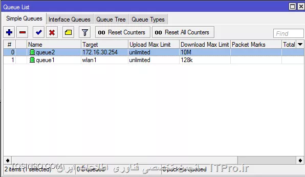

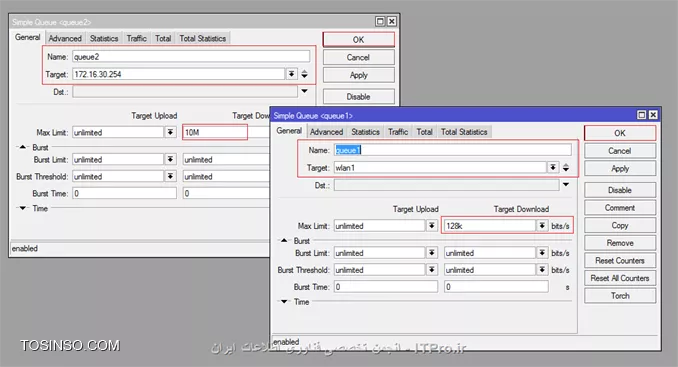

دوست عزیز با توجه به سوال شما ، جواب من :
برای اینکه همه شبکه از یک سرعت دانلود و آپلود استفاده کنن و فقط یک سری ip آدرس شامل این قضیه نشه روش اینکه شما اول یک queue درست میکنی با target که اینترفیسی رو که رفته سمت شبکه داخلی انتخاب میکنی و در قسمت پایین سرعت دانلود/اپلود رو مشخص میکنی و بعد میایی باز queue درست میکنی با target آدرس مورد نظر که میخوای سرعت بدون محدود داشته باشه
وقتی دوتا رول رو ساختید باید دقت کنید که اون آدرس ip ها باید در اول لیست قرار بگیرند همانند تصویر زیر
موفق باشید

سلام.
در جواب پست دوست عزیزمون behzad.hassanzadeh باید بگم اگر اون آی پی که پهنای باندش رو بیشتر قرار دادید در رنج اینترفیس تارگت wlan1 باشه ، این قانون بهش اعمال نمیشه و پهنای باند کمتر روی اعمال میشه.
به این نکته هم توجه داشته باشید که استفاده از Simple Queues جهت محدود کردن سرعت دسترسی کاربران به صورت گروهی و بر روی یک رنج از IP های شبکه، به صورت صحیح عمل نمی کند، و در این حالت اگر یکی از کاربران از حداکثر سرعت آپلود و دانلود تعریف شده استفاده کند، کل پهنای باند شبکه را مصرف کرده و اتصال سایر کاربران را با مشکل مواجه می کند. برای کنترل سرعت دسترسی کاربران به صورت گروهی و تعریف محدودیت های دسترسی متفاوت، لازم است از Queue Tree استفاده کنید. بنابراین بهتر است Simple Queues را برروی تک IP آدرس ها تعریف کنیم.
