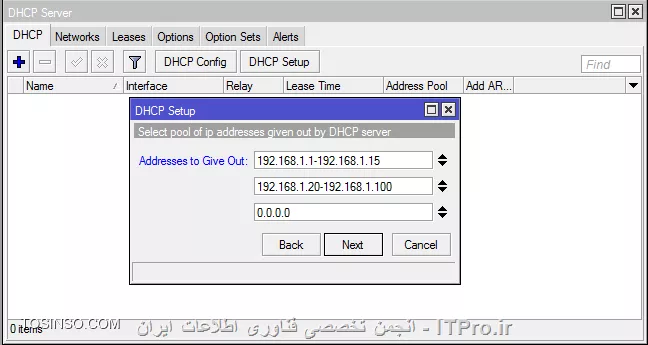

||http://network.tosinso.com/files/get/cbf2981e-de7d-4c91-99ab-a51f14f79fed||
 این هم به صورت گرافیکی
 اون ای پی هایی که نوشته نشدن در حقیقت exclude شدن
پاسخ در 1395/01/04 توسط

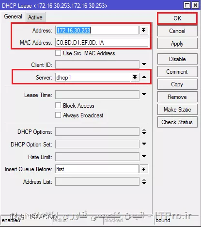

دوست عزیز برای اینکه تعداد آدرس شما زیاده بهتر هست شما با استفاده از مک آدرس این آدرس های های مورد نظر رو در قسمت Leases به صورت دستی وارد کنید با شکل زیر
که در قسمت ادرس اون آدرس مد نظر رو میزنید و در قسمت مک ، مک آدرس تو هاست رو در پایین سرور dhcp که داره کار میکنه رو انتخاب میکنی و وقتی ok کردی به لیست Lease اضافه شد هر گاه دشتگاهی با اون مک آدرس به شبکه وصل شد اون ip ی که شما براش ست کردید رو بهش میده
