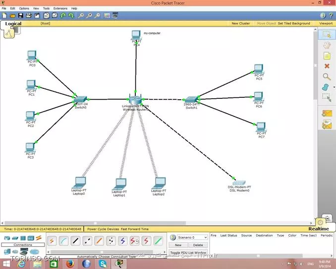

سلام خدمت همه اساتید به خصوص جناب نصیری
من یه شبکه دارم با عکس زیر حالا می خواهم با برنامه usergate پهنای باند مصرف اینترنت کلاینت ها رو مانیتور کنم.
سیستم خودم اسمش my-computer هست که به خود روتر وصل شده و DHCP روتر هم فغال هست.
به نظرم برنامه USERGATE شبیه TMG باسلام خدمت همه اساتید به خصوص جناب نصیری
به نظرم برنامه USERGATE  شبیه  TMG با||http://tosinso.com/files/get/f08ec387-83f5-450b-a07a-d546e28f4dda||شه؟؟؟
حالا سیستم من باید 2 کارت شبکه داشته باشه یا نه؟
چطور ممکن هست که اینترنت کل شبکه از سیستم من رد بشه؟ چون در قسمت  پنجره مدیریت برنامه usergate هم wan می خواهد و هم lan ؟
با تشکر از همه
شه؟؟؟
با تشکر از همه

اگر هدف شما مانیتورینگ ترافیک هست قطعا باید این سیستم مدیریت در بین ترافیک قرار داشته باشه نه در کنار ترافیک ، ترافیک اینترنت زمانی قابل مدیریت هست که از سیستم اکانتینگ شما عبور کنه در غیر اینصورت مدیریتش خیلی سخت میشه مگر اینکه در حالت پروکسی سرور این مورد رو راه اندازی کنید که با یک دست هم میشه اما باز خیلی خیلی محدودیت داره ، پیشنهاد بنده استفاده از سروری با دو کارت شبکه هست که اینترنت به یکی از Leg ها و شبکه داخلی به Leg دیگه متصل شده باشه ، توجه کنید تا جاییکه میتونید شبکه رو ساده برای خودتون طراحی کنید.
