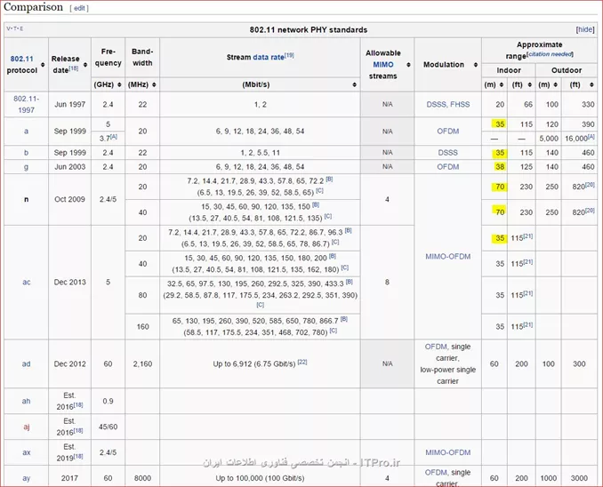

خیر، تایید نمی شود. این اعداد اولا بسیار بسیار حدودی و تابع شرایطی که عرض کردم هست و ثانیا دستگاه ها و ادوات بسیار مجهزی هستند که بر اساس فرمولهای ریاضی به این محدوده اعداد البته تحت شرایط آزمون، محاسبات رو انجام میدن.
اعدادی که در بالا ذکر کردم، من در اوردی یا حتی تجربی هم نیست. کاملا علمی و محاسباتی و توسط کار گروه IEEE 802.11n قبلا محاسبه و اعلام شده است.
جهت اطلاعات بیشتر و خاطر جمعی به ادرس زیر برید، در انتهای صفحه و قسمت Comparison به 802.11n distance نگاه بیندازید:
https://en.wikipedia.orgwikiIEEE_802.11n-2009
https://en.wikipedia.org/wiki/IEEE_802.11n-2009

شنیدم حداکثر برد وای فای در 2.4 گیگاهرتز 30 متر می باشد ؟؟ شما تایید می کنید ؟؟
پاسخ در 1394/12/15 توسط

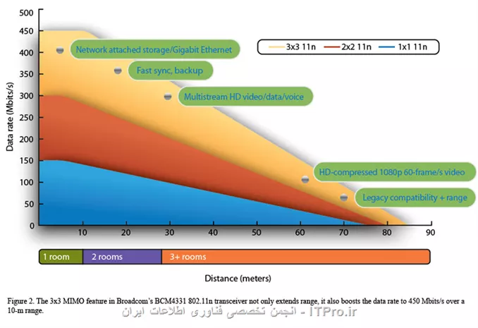

به این دو شکل توجه کنید:

||http://network.tosinso.com/files/get/e81c6bf2-ef2e-49f1-a233-d5a9bdca11fe||
||http://network.tosinso.com/files/get/b31f8b9d-ca4b-4770-ba64-5ecaff00948b||
در شکل اول نرخ پهنای باند( عمودی) به فاصله کلاینت تا AP (افقی) هست. هرچه فاصله بیشتر باشد پهنای باند در اثر کاهش فرکانس و محیط نویزی بیشتر کاهش پیدا خواهد کرد.

اینها رو گفتم که بدونید اصلا نمیشه یک نظر قطعی داد حتی باوجود محاسبات و فرمول های دقیق. در اغلب موارد تمام محاسبات و فرمول ها ، جواب هایی محدوده دار برای شرایط مختلف ذکر می کنند. جوابی با کلمات  مورد انتظار و ....
من هم در اینجا برای اتمام حرفم جوابی بصورت  حداکثر پوشش مورد انتظار برای شما آماده کردم:
<left>
IEEE Wireless Standard: Frequency(GHz), MAX. Bandwidth(Mbps), Range-Distance(Meters)
802.11a: 3.7 & 5, 54, 35
802.11b: 2.4, 11, 35
802.11g: 2.4, 54, 38
802.11n: 2.4 & 5, 150, -+70
802.11ac: 5, 866.6, -70
<left>
مجددا عرض می شود که اعداد آخر، حداکثر پوشش مورد انتظار در شرایط نرمال می باشد. امیدوارم مفید بوده باشد.
