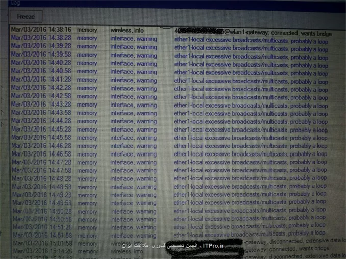

مشکل excessive broadcasts/multicast, probably a loop در دکل WiFi
دوستان عزیز سلام ، من به تازگی به یک مشکل بر خوردم که یکی از دکل هام 70 کابرد متصل هستن دچار مشکلی که تصویرش در پایین صفحه هست شدن ، قطعی زیاد کندی سرعت پینگ هم به 2000 رسیده ، از دوستان عزیز خواهش میکنم راهنمایی کنید

با سلام ممنونم ار جناب مهدی عزیز
درسته که loop افتاده
اما جای تعجبه چرا توی دکل های دیگه ام همچین مشکلی ندارم اما یه دکلم که فقط لینک و یه سوییچ گزاشتم این مشکل رو دارم ؟؟؟؟؟؟
من کل دکلو دوباره کاتفیگ کردم اما بازم نشد
ایا تجهیزات دچار مشکل شدن ؟؟؟؟
پاسخ در 1394/12/15 توسط
این ارور میگه که پیام های برودکست خیلی بالایی ارسال میشه و ممکنه که شبکه داخل یک حلقه بینهایت تکرار افتاده باشه
زیرساخت ها و مسیر هاتون رو چک کنین
ممکنه یکی از روتر ها به مشکل خورده باشه
پاسخ در 1394/12/14 توسط
پروتکل RSTP روی میکروتیک کانفیگ کردید؟
  • با سلام RSTP بله کانفیگه
قبلا با همین یه روتر تمام دکل هام متصل بودن 6 دکل اما سه روزه فقط یکی از دکل هام به اینصورت شدن
