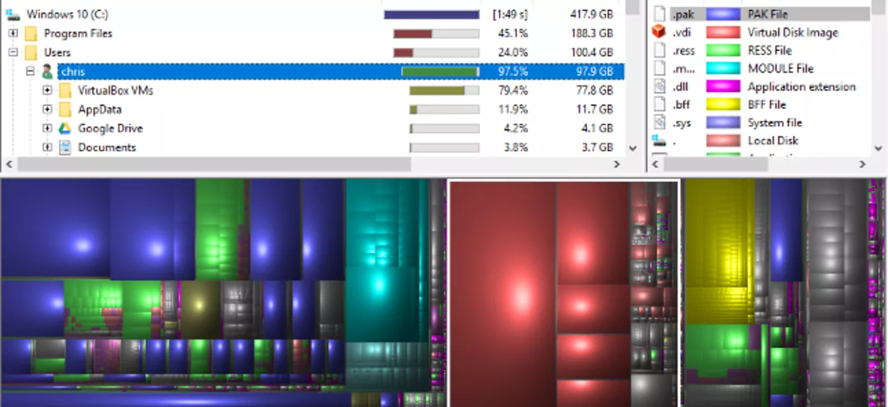

سلام و عرض ادب و احترام ، جواب شما در مطالب زیر کامل بررسی و حل شده ، شما باید بفهمید چه فایل یا فایل هایی بیشترین حجم رو گرفتند که بهترین راه استفاده از یک بازار ساده و باحال به نام WinDirStat هست که تصویرش رو میزارم به همراه لینک راهنمای استفاده :
اما راهکار اصلی شما استفاده از همون برنامه WinDirStat رایگان هست :
