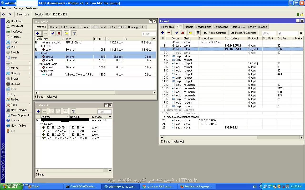

سلام ، دوستان من یک میکروتیک در منزل دارم(با ip static) که از روی این میکروتیک pppoe client زدم.(اینترنت ااسیاتک adsl) .در واقع یک مودم adsl تیپی لینک که در حالت بریج میباشد و از lan مودم کابل رفته به پورت یک میکروتیک.روی یک سیستم هم الستیکس نصب کردم با ادرس 192.168.254.1 که کابل شبکه از لن سیستم رفته به پورت 4 میکروتیک با ادرس 192.168.254.254 یه نت نوشتم که رنج 192.168.254.0/24 هم اینترنت داشته باشه و دو تا dstnat جهت دیدن وب الستیکس و فرستادن پورت 5060 من از داخل شبکه هیچ مشکلی ندارم اما مشکل اینجاست من از بیرون نمیتوانم با soft phone به این الستیکس کانکت بشم.حتی هیج بسته ای رد وبدل نمیشه(در قسمت bytes ,packet) . به نظرتون مشکل کجاست؟ ممنون

Rule نمونه برای شما گذاشته شده.
طبق عکسی که گذاشتید، شما در قسمت Nat، رول اشتباه نوشتید.
dst-address را گذاشتید 192.168.254.1، در صورتی که بایستی IP Public شما وارد بشه.
پاسخ در 1394/12/19 توسط
شما نیاز به IP Public Static دارید تا تمام درخواست های شما از شبکه داخلی به اینترنت از طریق آن IP بیرون بره.
chain=dstnat action=dst-nat to-addresses=IP Address Elastix to-ports=5060 protocol=tcp dst-address=IP Public Static dst-port=5060
پیشنهاد میشه پورت 5060 را هم تغییر بدید.

طبق تصویر جدید شما Ruleهای مربوط به الستیکس در میکروتیک صحیح هست و Rule ها Match شدن.
IP Address Local میکروتیک شما چی هست؟
اگر میتونید از تنظیمات کارت شبکه الستیکس تصویری را بگذارید.

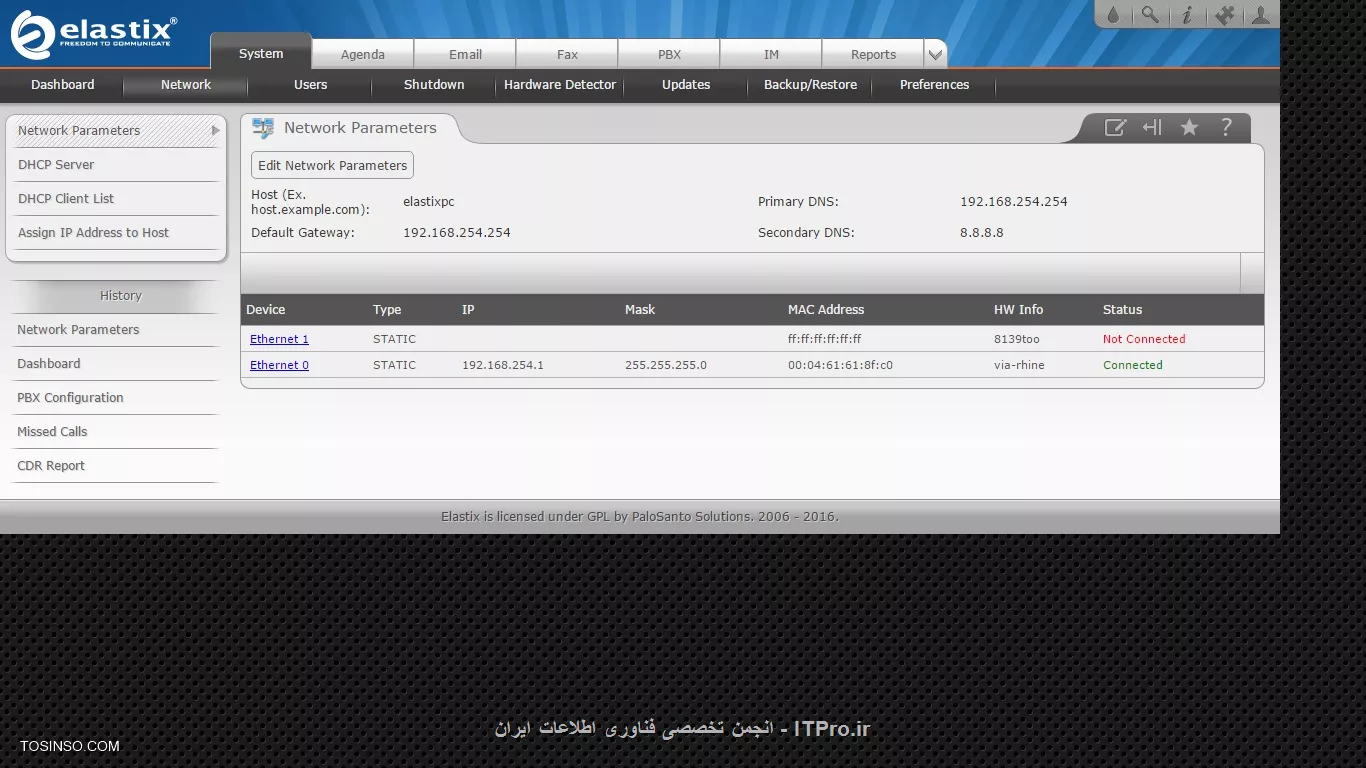

پاسخ در 1394/12/24 توسط
در ضمن بایستی در تنظیمات کارت شبکه الستیکس Gateway را برابر با IP Local میکروتیک قرار دهید.

Src port رو مشخص نکردید! به کدوم پورت بیاد که بفرستتش به 80 و 5060 !

ممنون از دوستان بابت وقتی که گذاشتید.
صادق جان نت ها تصحیح شدند.ولی باز مشکل پابرجاست.
البته من اطلاع نداشتم ولی ظاهرا الستیکس پورت وب را روی 443 باز میکنه نه 80. که این را هم در نت ها اصلاح کردم
nmaxi جان مشخص کرده ام عزیز.
محمد جان پورت iax2 چی هست؟ برای اینکار باید چیکار کنم؟ در ضمن چرا بهتر است؟
اینم تصویر جدید

پاسخ در 1394/12/23 توسط
منظور شما از ip local چی هست؟ در تصویر پست اول از ip address عکس گرفته ام.
اون پورتی که الستیکس بهش وصله 192.168.254.254 هست
خدمت شما.با تشکر

||http://network.tosinso.com/files/get/a4eafe0f-4a2a-4aae-8f3f-1d7444f25e98||
ip static دارم که روی میکروتیک نشسته.
گیت وی هم دادم بهش.
