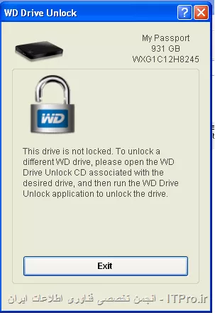

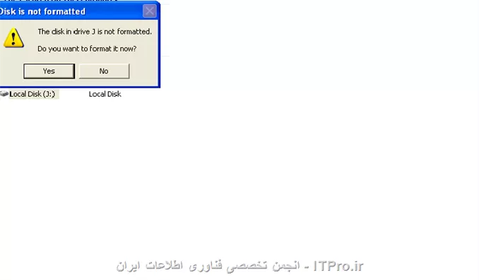

با سلام به مهندسين گرامي
دوستان كمك كنيد من يه هارد يه تراوسترن ديجيتال دارم كه پر اطلاعات مهمه امروز كه وصلش كردم به كامپيوتر و پسوردش زدم (مطمئنم كه درسته خود توي كامپيوترم اصلا سيو شده بودو خودش باز ميكرد )ديدم ميگه بايد فرمت كنيد خواهش ميكنم من به اطلاعاتش نياز دارم ميخواستم ببينم راهي هست كه غير از فرمت كردن به فايل هام دست پيدا كنم
لطفا كمك كنيد اطلاعات بسيار مهمه
عكس ها را ميزارم تا ببينيد
باتشكر عكس زماني كه روي لاكرش كليك ميكنيم
باتشكر ||عكس زماني كه روي لاكرش كليك ميكنيم::http://tosinso.com/files/get/28f6fb5c-2bd4-459f-b99d-608920792349||
||http://tosinso.com/files/get/6ebc9fb7-bea2-45b9-b0f4-d56ae999bf63||

دو راه وجود داره
یک
هارد رو فرمت کنید بعد پشت اون ریکاوری کنید
راه دوم
ابتدا کابل هارد رو عوض کنید
کار دوم
هارد رو با نرم افزار خونه صفر اون رو چک کنید و در صورت خرابی اون رو تعمیر کنید
کار سوم
از قسمت اسکن دیسک ویندوز یک بار بزارید هارد چک بشه شاید خطایی پیدا کنه و رفع بشه
کار چهارم
هارد رو به نمایندگی ببرید یا به این شرکت های ریکاوری ؛ اونها دستگاه و نرم افزارهای خوبی دارن
موفق باشید

سلام من مجبور شدم فرمت کنم و هارد خالیو ریکاوری کنم 90در صدش برگشت ولی با اسم های مختلف برای ریکاوری هم توی همین سایت چندتا معرفی کردن http://www.easeus.comresourcehard-disk-data-recovery.htm ولی این به من بیشتر کمک کرد
ولی من 1 گیگ اطلاعات مهم داشتم که دقیقا همونو گرفتم و بقیه رو حذف کردم چون اسم های که روشه نمیشه تشخیص داد درست باید بگردی
