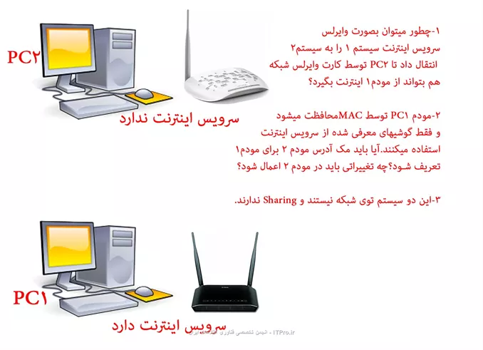

ارسال اینترنت بین دو مودم وایرلس
||http://tosinso.com/files/get/2895e480-ca17-4a4b-8e06-dccb7138b8a2||

تا دیروز سیستم اول و دوم با هم shared بودن و از همین طریق کانفیگ مودم و تغییرات مک آدرس در مودم 1 انجام میشد.
به مودم 1 دسترسی ندارم.توی یه باکس قرار دادن تا کسی دست نزنه.اما از روی سیستم دوم به تنظیمات مودم 1 دسترسی داشتن که اون هم به دلایلی که معلوم نیس قطع شده.البته فقط دسترسی به کانفیگ مودم 1 قطع شده ولی همچنان شیرینگ انجام میشه.این دو سیستم به صورت مجزا از دو شرکت اینترنت میگرفتن.اما اینترنت سیستم 2 قطع شده و فقط مودم و سیستم 1 ، اینترنت دارند.مشکل اینه که باید اینترنت از مودم 1 به صورت وایرلس به مودم 2 برسه و مودم 2 باید اونو برای چند تا دستگاهه دیگه مثل گوشی ارسال کنه.شیرینگ بین دو تاسیستم به راحتی انجام میشه و سیستم دوم با کارت وایرلس اینترنت داره.فکر کنم مودم دوم باید به طریقی مثل یه اکسس پوینت عمل کنه .بیشتره بحث ما در مورد تبدیل مودم دوم به اکسس پوینته....بهتره بگم که چه تنظیماتی برای مودم دوم نیازه تا اونو به یک روتر تبدیل کنیم؟

شما در مودم شماره 2 باید حالت مودم رو در حالت Bridge قرار بدید و در این حالت Mac addresse مودم اول رو توش add میکنید تا اینترنت به سمت مودم شماره 2 هدایت بشه.

من فکر نمیکنم مودم های معمولی این قابلیت رو داشته باشند
توی دستگاه اول سرچ کن ببین قابلیت WDS رو دارد یا خیر
اگه داشته باشه باید فعالش کنی و دستگاه دوم رو سرچ کنی و بهش وصل بشی
