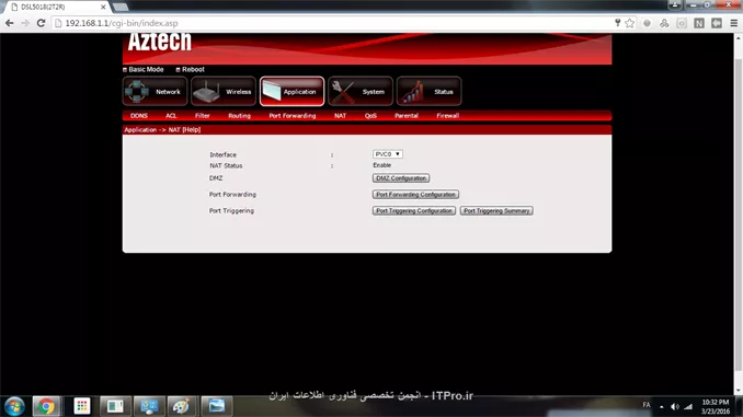

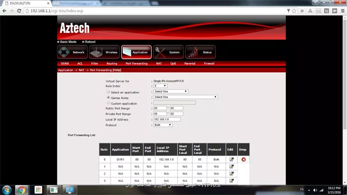

Port forwarding
میخوام Port forwarding برای DVR انجام بدم...
بعد از کانفیگ مودم وقتی تو سایت چک میکنم پیغام port close را میده...
Firewall ویندوز قبلا off کردم، آنتی ویروس هم ندارم.سلام
Firewall ویندوز قبلا off کردم، آنتی ویروس هم ندارم.||http://tosinso.com/files/get/7d10ec98-a977-477e-84d3-90858e329366||
Model modem: Aztech
Model DVR: H264
از مالزی مزاحم میشم ، ممنون. :)
||m1::http://tosinso.com/files/get/6cc6a426-10d3-499d-a8f4-65fdf00ad7fe||
||m2::http://tosinso.com/files/get/c29768a4-7d4c-4928-872e-72cdb2a69ead||
Model modem: Aztech
Model DVR: H264
m1
m2

دوست عزيز شما بايد اول مطمئن بشي ip public خريداري نموده ايد چون ddnsيك سري از پورتها از سمت مخابرات به دلايل امنيتي بسته است دوم بيا بر روي dvr خودت يه پورت ديگه واسه انتقال تصويرت بزار مثلا اگر پورت ٨٠ هست بزار 1234 بعد اين پورت رو رو مودمت فوروارد كن ،و مطمئن شو firewall مودم ت خاموشه من تا حالا بالاي ٤٠٠ تا dvr و nvr انتقال دادم و اصلا كار سختي نيست،،،با همين موارد بالا،،،

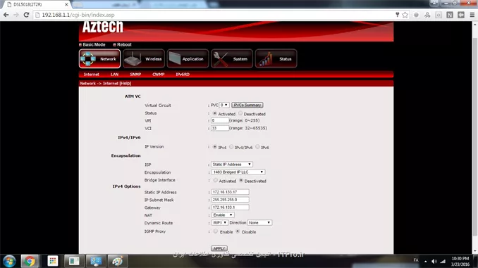

ولی من همه مراحل بالا را انجام دادم...
فکر کنم مشکل تو تنظیمات ISP connection هست، چون تو ویدیو آموزشی هم گفته بود رو PPOE باشه ولی ای رو ip static هستش ، من سر در نمیارم اینو.
M1

ببینید دوست عزیز الان خودم دارم کار انتقال تصویر رو با ddns انجام میدم ببینید مراحل کلا به این شکل است:
ببینید اگه تمام مراحل تو فیلم آموزشی رو انجام دادید کاری با ای پی استاتیک نداشته باشید
تو گوگل بزن my ip ای پی تو بهت میده حالا همین ای پی رو تو ادرس بار مرورگر تایپ کن و اینتر بزن
اگر پورت فورواردینگو درست انجام دادی صفحه dvrتون باز میشه ولی اگه باز نشه باید دوباره تنظیماتو چک کنی
اگر باز شد مشگلی نداره فقط یک مرحله مونده:
وقتی با این ای پی باز بشه شما میتونید هرجای دنیا با این ای پی به dvr متصل بشید ولی مشکل اینجاست ای پی شما معمولا بعد از خاموش و روشن شدن مودم عوض میشه برای این کار باید از ddns استفاده کنید چون در ddns شما یک دامنه تعریف می کنید و هر موقه ip تغییر پیدا کنه خودش اتوماتیک میچسبه به دامنتون
برید تو سایت noip و ثبت نام کنید بعد یک هاست یا دامنه درست کنید
بعد برید تو مودم دنبال گزینه ddns بگردید
حالا service provider رو روی noip.com بزارید
یوزرنیم را یوزری که درسایت noip زدید بدید و پسورد هم همون که درسایت مربوطه زدیدد و دامنه رو همون دامنه ای که در پنل noip ایجاد کردید بزارید.
حالا شما هر موقه و هرجا این دامنه رو زدید باز میشه
اگه نتونستید خودتونو ازیت نکنید بزارید برا بار اول یکی براتون انجام بده
یا حق...
پاسخ در 1395/01/06 توسط
دوست عزيز پورت ٨٠ براي ip dynamic از سمت مخابرات بسته هست اگر ميخواي ٨٠ بزني ip public ميخواي اگر ميخواي ddns استفاده كني بايد پورت خودتو عوض كني به يه پورت غير از پورتهاي اصلي و تعريف شده،،،
