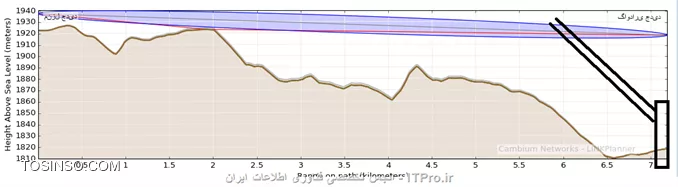

||http://network.tosinso.com/files/get/14b91d3e-0be4-485d-82bb-75e6a50a6454||
اینم تصویر از برنامه لینک پلنر و خم کردن آنتن دوم به سمت بالا

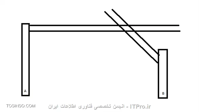

بنظر دوستان آنتن ها اینطوری لینک میشن پیرو فرمایش دوستی که میگفت حتما نباید دید مستقیم باشه و میشه با زاویه هم لینک کرد
اساتید لطفا جواب دقیق بدن چون خیلی مهم و ضروری هستش
||http://network.tosinso.com/files/get/3fc69717-65f5-4408-a358-d4701882417e||
دو تا دکل توی تصویر بهمراه سیگنالها
سپاس
سپاس
