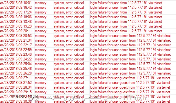

این لاگ رو الان برداشتم . ایا حمله شده ؟

همونطور که دوستان گفتند، قطعا نوعی حمله Brute-force هستش. از اونجایی که این IP به نام یک شرکت تامین کننده IP در چین ثبت شده، میتونید در کنار همه صحبت هایی که دوستان گفتند، با اون شرکت از طریق ایمیلی که براشون ثبت شده مکاتبه داشته باشید و از اونا بخواید تا این موضوع رو رسیدگی کنند و با شناسایی کسی که این حملات رو داشته، جلوی حملات رو از اونجا بگیرند. میتونید در تیکتی که ثبت میکنید، اینطور عنوان کنید که اگه این موضوع رو رسیدگی نکنند و جلوی حملات گرفته نشه، شما مجبورید رنج آدرس اون شرکت رو در سازمانتون بلاک کنید.

آدرس آی پی 112.5.77.191 رو با فایروال بلاک کنید (Chain رو input انتخاب کنید و Source Ip Address رو 112.5.77.191 و Action رو Drop) و اینکه یوزر Admin رو Rename کنید یه کلمه دیگه بزارید (و همینطور پسوورد قوی) و یه یوزر به نام Admin درست کنید و سطح دسترسی رو Read Only کنید و یه پسورد پیچیده واسش بزارید

بله یکی سعی می کنه پسوورد شما رو از طریق brute force attack بدست بیاره
آی پی هم مال کشور چین هست

مدتی پیش بنده هم با این لاگ روبه رو شدم !
اگر دقت کنید Attack از طریق پورت 23 یا همون TelNet هستش .
تنها کاری که کردم :
بستن پورت TelNet بود .
از مسیر :
Ip > Services
حدودا 8 ماه گذشت و دیگه هیچ Attackی صورت نگرفته .
(البته جسارت نباشه nmaxi هم این روش رو کامل توضیح دادن )
امیدوارم موفق باشید :)

الان به زمان Fail شدن Authentication ها تو عکس نگاه کردم، تقریباً هر یک دقیقه یک بار طرف سعی کرده پروسه Login رو امتحان کنه، به نظر من توسط اسکریپت یا برنامه خاصی حمله نمی کنه فقط یه امتحان سادس
شما کارایی که گفتم رو انجام بدید خطر رفع میشه، همیشه یادتون باشه هک کردن یک سیستم یه هزینه ای داره، هر سیستمی رو میشه هک کرد ولی به چه قیمت؟! هر کسی نمیاد هر سیستمی رو همینطوری هک کنه، طرف 24 ساعت بشینه پای کامپیوتر که چی؟ یدونه میکروتیک روتر رو هک کنه؟
این دوست چینی ما می خواد یکم پسوورد رو با یوزرهای مختلف تست کنه ببینه به راحتی می تونه وارد روتر بشه یا نه
روی میکروتیک از قسمت System بعد users یه یوزر به اسم دیگه بسازید مثلا: itprouser14564 بعد واسش یه پسوورد خیلی قوی بدید مثلاً 12 رقمی (بیشتر بهتر) شامل حرف و عدد و علامت و ... ، بعد سطح دسترسیشو full کنید
بعد یوزر admin رو سطح دسترسی read بدید و پسووردشو یه چیزی بزارید که خودتونم نتونید حفظ کنید!
بعد خودتون باید به روتر با یوزری که سطح دسترسیش full هست login کنید (همون یوزر جدید itprouser14564)
آی پی که گفتم رو هم drop کنید (112.5.77.191)
و در آخر هم اینکه اگه از telnet استفاده نمی کنید از قسمت ip و بعد services ، سرویس telnet رو غیر فعال کنید چون معمولا با winbox کانکت میشیم شما فقط winbox رو فعال بزارید api و www هم نیازی نیست که فعال باشن البته api در زمانی که از اکانتینگ میکروتیک استفاده میشه به درد می خوره
