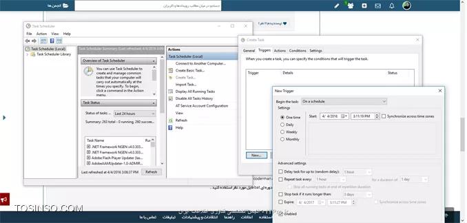

جواب جناب coderman درست هست و اگر برای روزهای خاصی با فواصل دوره ای میخواین این کار انجام بشه در Task scheduler که از امکانات خود ویندوز هست برای اجرای دوره ای bat فایل مورد نظر استفاده کنید .
