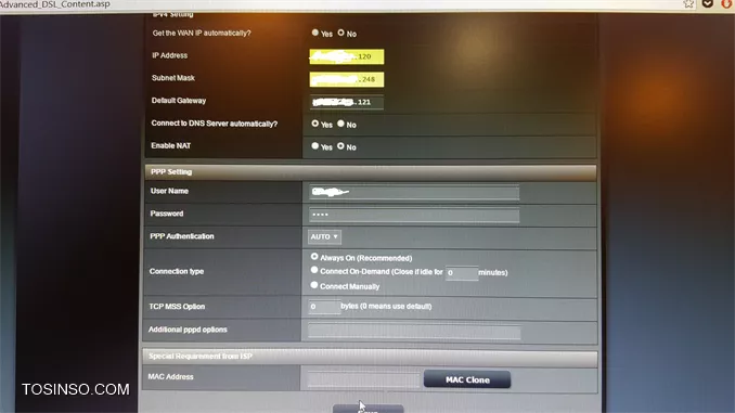

یک رنج ip برای شرکت خریداری نمودم و با ISP هماهنگ کردم که آن را ست کند و من کارهای مربوط به تنظیم مودم را انجام بدم بعد از تنظیم IP از سوی شرکت من در مودم آن را ip را ست کردم که مارک مودم Asus می باشد که در قسمت wan /ip آن را وارد کردم ولی بعد از تنظیم آن ارتباطم با مودم و اینترنت قطع می شود ، نمیدانم چرا ، از کجا بفهمم تنظیم ip در ISp انجام شده ، کار من کجا مشکل دارد ؟ تنظیم ip کار خاصی دارد؟ میخواستم این تنظیم را انجام بدهم برای اینکه بتوانم سرور ها را در TMG پابلیش کنم و از بیرون به آنها دسترسی بدم و ارتباط کلاینت با اینترنت از طریق TMG باشد

با سلام رنج 8 تایی می باشد ip را 122 گذاشتم و getway را 121 گذاشتم نشد ، از isp به من گفتن ارتباط شما اینترانت می باشد و بعد از تنظیم ip از سمت شما اینترنت برقرار می شود که بعد از تنظیم ip ارتباط من با مودم قطع می شود و اینترنت هم قطع هست و برای بار دوم به من گفتن ip را روی lan تنظیم کنم و تنظیم کردم باز نشد در آخر به من گفتن امکان دارد مشکل از مودم باشد باید کارشناس بیاید تا مودم شما را بررسی کند ، نمیدانم برام جالبه مشکل از کجاست
اصلا تنظیم ip باید روی lan انجام شود یا روی wan
ip از 120 شروع میشه تا 127 ، نمیدانم باید کدامش را روی مودم و کدام را روی getway بذارم ؟
من 122 را روی مودم و 121 را روی getway گذاشتم
فعلا تنظیمات ip را کنسل کردم ، تا ببینم مشکل از کجاست

سلام دلاور ، زنگ بزن از ISP بپرس، تنظیم شده یا نه :)

رنجت چند تایی؟بگید تا بتونم دقیق بگم چی کنید.
پاسخ در 1395/01/19 توسط
خب اگر رنحتون از 120 الی 127.بهتر شما 121 رو رو مودم ست کنی و بقیه رو روی هر سیستم یا دیوایس که میخوای.و 121 رو به عنوان گیتوی بدید به سیستمهایی که ای پی ولید گذاشتید.شمنا شما 121 رو تو قسمت lan مودم به جای ای پی 192.168.1.1 بزارید با سابنت مشک 255.255.255.248. این سابنت مسک روی سیستمهایی که ای پی ولید دادید هم باید ست بشه.و DHCP رو مودم رو هم باید DISABLE کنید.بعد از همه اینها اگر تنظیمات سمت ISP انجام شده باشه باید بتونید گیتوی که همون ای 121 روی مودم هست پینگ کنید راستی یادم رفت بگم NAT رو هم باید غیر فعال کنید رو مودم.اگر این تنظیمات رو انجام بدید باید ارتباط شما درست بشه.اگر نشد FIREWALL و ACL رو هم رو مودم چک کنید DISABLE باشه.
