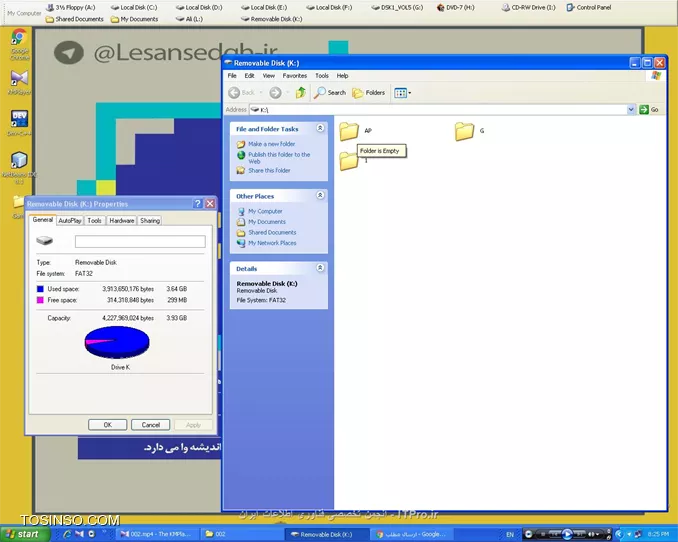

سلام خدمت مهندسان و دوستان گرامی
من اطلاعاتی را در فلشی ریختم و فلش را به سیستم دیگری متصل نمودم ولی اثری از اطلاعاتم نیست
فقط پوشه های خالی آنها دیده میشود ولی در properties فلش نشان میدهد که هنوز اطلاعات موجود است
فایل ها hidden هم نیستند!problem

سلام در جواب دو دوست آخری که cmd رو پیشنهاد کردند باید بگم
فولدری با نام System Volume Information اضافه شد ولی داخل آن
یک فایل 1kb با فرمت File و با نام IndexerVolumeGuid
و یک فایل 1kb با فرمت DAT و نام WPSettings ایجاد شد
و اطلاعات اصلی برنگشت!

شما در مرحله اول وارد control panel بشید در قسمت folder options وارد سر برگ view بشید و در داخل این قسمت مطمئن باشید گزینه show hidden file and folders انتخاب شده باشه و بعد چند قسمت پایین تر تیک گزینه ی Hide Protect Operation system رو بردارید و مجدد تست کنید

سلام به دوستان من روش دوست خوبمون که از cmd انجام داده رو کامل میکنم :
attrib -s -h -a -r  i:\*.*  /s  /d
این دستور رو توی cmd تایپ کنید بعد فایل و فهرست های مخفی ،طاهر می شوند نکته اونجا که من .\:i زدم نام درایو فلش خودتون رو وارد کنید.

احتمالا هم Hidden شدن و هم system !
و اینکه کار ویروسه ، با دستورات command می تونید attrib -A- H ( فکر می کنم ) مشکلشون رو حل کنید.
و اینکه باید دستور طوری باشه که داخل فولدرها رو هم بگرده

دستور زیر رو در cmd بعد از ورود به ادرس فلش مموری وارد کنید :
Attrib -s -h /s /d
