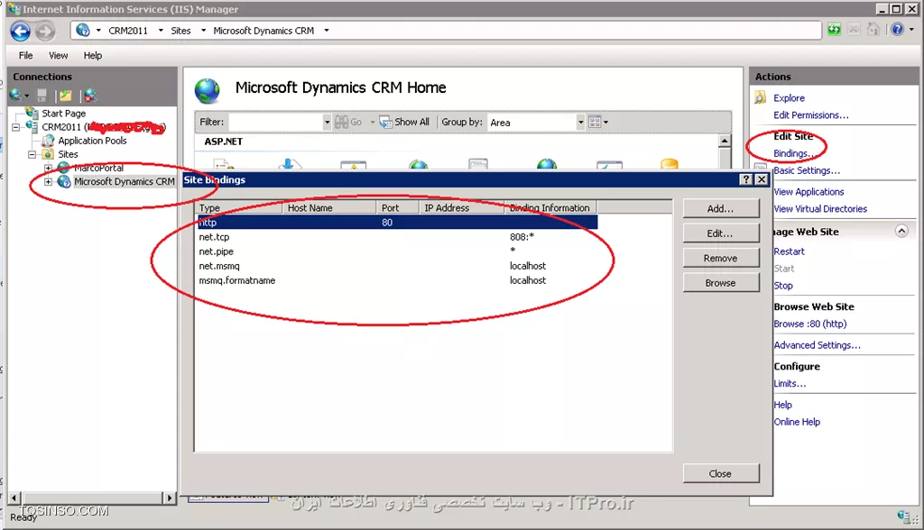

برای اطلاعات بیشتر برای اطلاعات بیشتر ||http://network.tosinso.com/files/get/57c13d4d-21be-4792-8933-eb5949f5dd30||

بعد از اینکه IP توسط سرویس دهنده برای شما ثبت شده
رو پورت 80 همون کامپیوتر که IP روش NAT کردید فعال میشه
البته باید این و عرض کنم زمانی که crm نصب میکنید اتوماتیک رو پورت 80 هست
شما اگه توشبکه خودتون هم اسم کامپیوتر و یا ip رو وارد کنید :80میبینید که crm بالا میاد
برای مثال
192.168.0.100:80
یا
crm2016:80
زمانی که ip جدید روی تنظیمات مودم به سرور فرضی ما NAT کنید اتوماتیک رو پورت 80 ست میشه
