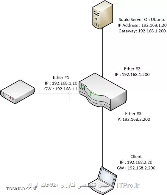

با سلام ، یک سناریو دارم مشابه شکل زیر
Squid + Mikrotik
روی کش سرور Squid نصبکردم و در حالت Transparent پروکسی قرار دادم واکسیس لیست های لازم را اضافه کردم . ترافیک رفت و برگشت روی Squid از روی یک اینترفیس انجام میشه .حالا من میخوام ترافیک پورت 80 کاربر بره به دستگاه کش و ترافیک برگشتی از اینترنت هم در جواب درخواست کاربر بره به سمت دستگاه کش و دستگاه کش پاسخ کاربر را بده .اومدم و توی میکروتیک با استفاده از mangle و روتینگ ترافیک را هدایت کردم به سمت کش ولی متاسفانه جوابی نگرفتم . کسی میتونه توی این سناریو کمکم کنه ؟ که به چه شکل ترافیک رفت و برگشت را بنویسم ؟ توی سیسکو برای این کار ما از PBR استفاده میکردیم ولی الان توی میکروتیک موندم ؟

مهم دستگاه کش نیست ، مهم هدایت این ترافیک با میکروتیک هست و اینکه من نمی خوام از ویژگی هایی چون wccp و یا ITD استفاده کنم

مهندس جان میدونم ولی من نمی خوام از این سناریو استفاده بشه چرا که روی دستگاه های اصلی کشمون که قراره استفاده بشه این حالت wccp ساپورت نمیشه
