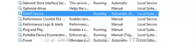

از کجا میشه فهمید ی سرویس تو ویندوز چکار میکنه ؟
یعنی نقش این سرویس و عملی که انجام میده چیه ؟ به عنوان مثال این سرویسی که در عکس مشخص شده کارش چیه ؟

این رو دیگه باید از برنامه نویسان شرکت سازنده نرم افزار پرسید. برای کارکرد صحیح برنامشون نیاز بوده، و عموما خود برنامه نویسان شرکت سازنده ازش مطلع هستند
پاسخ در 1395/02/03 توسط
این سرویس زیاد به نظر سرویس رسمی نمیرسه احتمالا مال این برنامه های دانلودر یا گیم خاصی باشه چون تو سرویس های رسمی ویندوز هم اسمی ازش نیست
ITPRO ی عزیز ضمن تایید پست های دوستان دقت کنید که سرویس های استاندارد ویندوز رو شما می تونید هم با استفاده از توضیحاتشون و هم با استفاده از وب سایت مایکروسافت تحقیق کنید و کارایی اصلیشون رو متوجه بشید ، اما سرویس های جانبی که من هم می تونم برای خودم ایجاد کنم اگر توضیحات شرکت سازنده ارائه کرد که هیچ اگر نه شما باید با استفاده از مکانیزمهای تحلیلی نرم افزار تشخیص بدید چه کاری انجام میده روی سیستم که اصلا آسون نیست ، مثلا با استفاده از ابزار Process Explorer متوجه بشید سرویس به چه منابعی روی سیستم شما دسترسی پیدا می کنه و ... البته این هم کاملا حدودی کمک می کنه ...

اره این سرویس مربوط به ویندوز نیست . برنامه ی هست که یک شرکتی نوشته و ساخته !
والی در کل از کجا باید بدون این سرویس چه کاری میکنه در این برنامه ؟
سرویسی که در شکل گذاشتین مربوط به ویندوز نیست، یعنی یه برنامه ای نصب کردین که برای کارکرد صحیح خودش اصطلاحا یه سرویس رو Inject کرده به لیست سرویس های سیستم عامل، و برای کارکرد خودش مورد نیازش هست. حدس من اینه که سرویسی که گفتین مربوط باشه به شرکت Orbit که برنامه های بازگردانی اطلاعات می سازه و تولید می کنه، فقط حدس میزنم. اما میتونید توی اینترنت دنبالش بگردین ببینید دقیقا مربوط به چه برنامه ای هست و عملکردش چیه!
اما کلن اینو بگم که سرویس ها مرتبط با برنامه ها هستند، مثلا ممکنه یه سرویس با نام Adobe توی لیست سرویس هاتون داشته باشین که برای کارکرد تمام محصولات Adobe ضروری باشه، و اگر اون رو Stop کنید فتوشاپ بالا نیاد و خطا بده. و یا یه مورد دیگه سرویسی با نام Windows Time هست که اگر متوقف بشه کلن ساعت کامپیوتر میریزه بهم و ممکنه زمان رو نمایش نده یا با خطا و ناقص نمایش بده. در لینک زیر میتونید سرویس های خود ویندوز رو با جزییات و کارکردشون ببینید:

همه ي دوستان به درستي راهنمايي كردند اگر قصد داريد با سرويس هاى ويندوز اشنا بشيد به سري اموزش هاي مهندس نصيرى مراجعه كنيد
نحوه ى دسترسي به سرويس هاي ويندوز
