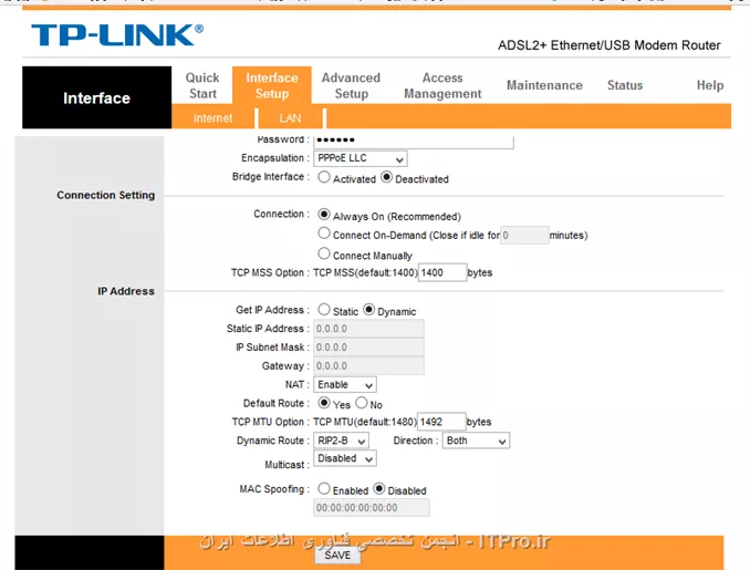

||http://network.tosinso.com/files/get/98bf4981-69ae-4117-aa40-0602111fc290||
گزیمه MAC Spoofing در تصویر مشخصه، مک مودم اصلی رو توی مودم جدید قرار بدید یه بار روشن خاموش کنید ببینید وصل میشه یا نه
