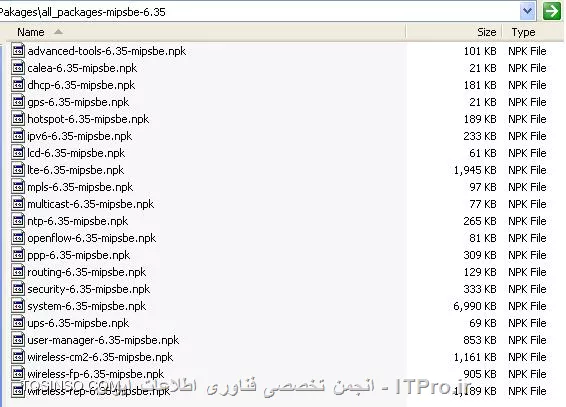

كار نكرد. قسمت Main Package رو دانلود كردم و نصب كردم كه چون اون نسخه نصب هست نصب نشد:
سلام و ممنون.
||http://network.tosinso.com/files/get/a09892ff-086a-4354-96dd-22cb584822e4||
Extra Packages رو دانلود كردم كه همينطور كه مي بينيد dude رو داخلش نداره:
||http://network.tosinso.com/files/get/0c916158-c9f4-4df5-99a7-bf0d41113025||
اينم حاصل اجرا در Terminal كه نشون ميده نصب نيست:
||http://network.tosinso.com/files/get/6257e63f-d787-4bac-a65b-f7d0048ff319||

پاسخ در 1395/02/07 توسط
ممنون از کمکتون.
برای دیگران که این پست رو می خونند می گم:
همونطور که اونجا گفته پس روی RB951 قابل نصب نیست. البته من اینو توی فرومش هم پرسیدم و گفته بود روی RB951 نصب نمیشه:
System requirements for server package
RouterOS:
    v6.34rc13 or newer
Hardware:
    MikroTik CCR series hardware
    MikroTik RB3011
    RouterOS x86 installations
    RouterOS CHR environment
Note: Use of dude server package is not supported on other hardware.
باز هم ممنون

برای rb951 شما باید mipsbe رو دانلود و نصب کنین
