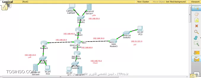

سلام خدمت دوستان
من تازه دارم خودآموز شبکه یاد میگیرم.
الان واسه خودم یه پروژه route نوشتن تمرین میکردم که میخواستم توش مثلا شبکه مدیران به انبار دسترسی داشته باشه ولی برعکس نه.(دسترسی رو با ping چک میکنم:-))
میخواستم بدونم چنین چیزی ممکنه؟
البته من روت هارو استاتیک نوشتم . الان تو تصویری که ارسال میکنم. برای روتر 4 و روتر 6 روت رو نوشتم
ip route 192.21.221.0 255.255.255.0 192.168.60.1
ip route 192.21.221.0. 255.255.255.0 192.168.30.2
همین دوتا روت برای ارسال به شبکه انبار کافی نیست؟(چون روتر سه خودش مستقیما به 192.21.221.0 وصله دیگه)
با این دوتا رووت نمیتونم انبار رو از طرف مدیران ping کنم ولی وقتی برای روتر 3 هم روت
ip route 192.168.70.0 255.255.255.0 192.168.30.1 رو مینویسم ping بررای مدیر به انبار برقرار میشه ولی متاسفانه برای انبار به مدیر هم برقرار میشه.
چطوری این مساله رو حل کنم؟
اصلا میشه روت رفت و بازگشت رو جداگانه نوشت؟(انگار قبلا شنیدم میشه با دستور:
route [ip shabake morede nazar] dst [ip avalin portr outer baadi] gw
با این دستور روت های رفت رو بنوییسیم ولی براشون بازگشت ننویسیم؟

مچکرم. لینک اموزش رو حتما بررسی خواهم کرد ولی بدون acl امکان پذیر نیست؟
و اینکه ping دوطرفه است؟

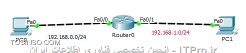

برای این مدل سناریوها خیلی راحت میشه با ACL اینکار رو انجام داد
یه نمونه رو مثال میزنم تصویر زیر رو ببنید

حالا می خوایم از طریق PC0 بتونیم دستگاه PC1 رو ping بگیریم و برعکسش قابل انجام نباشه به همین منظور acl زیر رو بکار میبریم
<text>
ip access-list extended test
 permit icmp 192.168.1.0 0.0.0.255 192.168.0.0 0.0.0.255 echo-reply
interface FastEthernet0/1
 ip access-group test in
<text>
البته روش های مختلفی وجود داره که میشه اینکار رو با استفاده از ACL انجام داد فقط این نمونه رو اینجا گذاشتم که ببینید میشه اینکار رو با ACL انجام داد

دوست عزیز استفاده از ACL جواب نمی دهد،به دلیل اینکه ACL به صورت State less هستش و فایروال به صورت state full کار میکند،یعنی شما نمی توانید در ACL بگید host A به host b دسترسی داشته باشد ولی بالعکس ارتباط بر قرار نباشد،مثال شما وقتی یک ping رو به از host A به host B ارسال میکنید یک echo packet از A ارسال میشود به B درسته؟ خب در اینجا این packet با موفقیت به دست host B خواهد رسید چون ACL اینجا این دسترسی را باز گذاشته است،خب echo packet به دست B رسید و اون وظیفه دارد Reply packet را به A ارسال کند،خب حالا سوال اینجاست که در مسیر برگشت شما ACL رو قرار دادید و این ارتباط را قطع کردید و این packet به A نخواهد رسید.
خب حالا اگر در فایروال این روند به چه صورتی می باشد؟شما مسیر ارتباط(Direction) رو از B به A بستید ولی A به B باز هستش،شما وقتی ping را از A به B ارسال می کنید پکت در مسیر به فایروال میرسد و فایروال با Rule ها چک می کند و چک می کنه که A به B دسترسی دارد و پکت رو عبور می دهد،خب پکت به B میرسد و B باید جواب بدهد و یک Reply packet ارسال میکند و این پکت مجدد به فایروال خواهد رسید خب فایروال چک میکند که B به A دسترسی ندارد پس آیا پکت را drop می کند و یا اجازه عبور میدهد؟فایروال پکت را عبور می دهد،اما چرا؟
جواب اینجاست که پکتی که از B به A ارسال شده است در حقیقت یک Session بوده است که آغاز کننده آن A بوده و فایروال از کجا متوجه شد؟ دلیل این هستش که فایروال session رو مانیتور کرده است و کاملا به این موضوع آگاه هستش
که این پکتی که از B به A ارسال شده است در حقیقت جواب A بوده است(Current Session) و اگر شما یک ping از B به A ارسال کنید،فایروال پکت شما را drop خواهد کرد،چرا؟چون در این مورد آغاز کننده session یا new session از سمت B بوده و فایروال با rule های خودش چک می کند و متوجه می شود که باید این پکت drop شود.
لطفا تفاوت ACL با Firewall رو درک کنید،چون این موضوع در آینده به شدت برای شما کارایی خواهد داشت.

نمیشه روت یک طرفه نوشت. چون وقتی پینگ می کنید یه سیستم رو باید جواب پینگ یجوری برگرده به سیستم درخواست پینگ کننده
این مبحث که شما میگید اعضای یک شبکه بتونن شبکه دیگرو ببینن ولی اعضای شبکه دیگه نتونن این اعضا رو ببینن! واسه کسی که شبکه رو تازه شروع کرده به خوندن خیلی پیشرفته تر هست
همونطور که مهندس قنبری فرمودند برای این کار باید از ACL استفاده کرد و در اون نوع کانکشن رو مشخص کرد یعنی به یه طرف اجازه Stablished Connection داد که برای شروع, مبحث پیچیده ای هست
