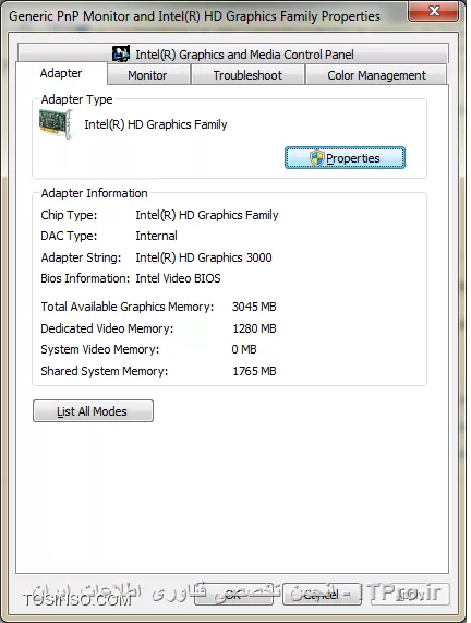

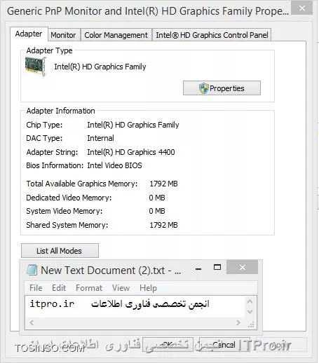

دو سه تا لب تاب لنوو داریم درایور گرافیک ( از خود سایت ) دانلود و نصب کردیم
ولی با این وجود بازم فقط گرافیک شیر رو می زنه و دیتیکتو نمی نویسه قدرت اجرای بازیشم کمه
چطوری این مشکلو میشه حل کرد؟

||http://tosinso.com/files/get/744dd0a0-8317-4b2a-81eb-5bf3035ea329||
عکس واسه لب تاب نامبرده نیست
فقط خواستم دوستان مشکلو تصویری ببین :D

دوست گرامی در پنل خود شرکت Nvideaشما میتونی مشخص کنید که نرم افزار یا بازی شما با کدام گرافیک اجرا شوند . و اولویت استفاده از کارت گرافیک ها را مدیریت کنید .
در ضمن در قسمت Display Adapter در تمامی دستگاه ها فقط گرافیک اینتل و پیش فرض را نمایش میده و این دلیلی بر مشکل در کارت گرافیک نیست .

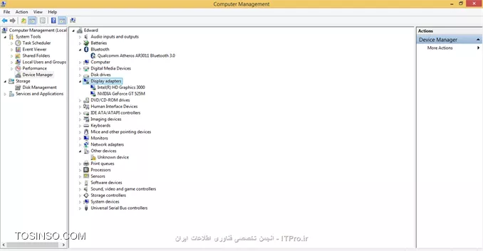

روی My Computer کلیک راست کنید گزینه Manage رو بزنید، در صفحه ای که باز میشه در پنل سمت چپ بر روی Device Manager کلیک کنید حالا در پنل سمت راست لیست سخت افزارها میاد بر روی گزینه Display Adapter کلیک کنید ببینید چند تا کارت گرافیک شناخته شده
ضمنا در نظر داشته باشید که کارت گرافیک دوم فقط زمانی که یک بازی یا یک نرم افزار گرافیکی که نیاز به قدرت پردازش گرافیکی بیشتری داره فعال میشه
این عکس مربوط به لپ تاپ منه که دو گرافیک داره یکی اینتل و دیگری Nvidia اینتل در حالت عادی فعاله و وقتی پردازش گرافیکی زیاد نیاز باشه اتوماتیک سوییچ میشه روی Nvidia
||http://hardware.tosinso.com/files/get/289f5228-1332-40a0-a3e4-14b5193949b2||
