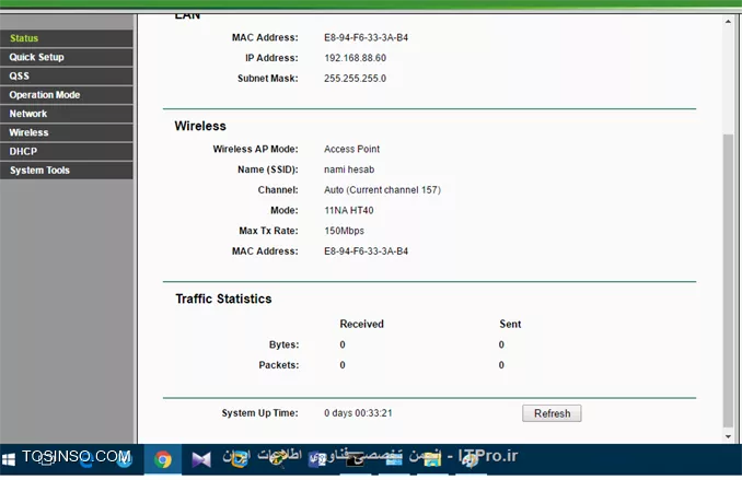

یه AP داریم که با کابل به سوئیچ وصله و اینترنت و شبکه رو توی فاصله 60 متری انتقال میده حالا این AP با مشکل مواجه شده و من برای رفع این مشکل اون ریست کردم نکته اینجاست که با کابل هیچ مشکلی ندارم و به راحتی به Ap دسترسی دارم و تنظیماتش میتونم انجام بدم ولی وایرلسش اطلا توی دستگاه ها دیده نمیشه اینم عکس لطفا راهنمایی بفرمایید (آیا دشتگاه مشکل داره؟)

لطفا از تب Wireless تصویر بذارید
ممکنه SSID Visibility روی no باشه یا فرکانس روی ۵ گیگاهرتز تنظیم باشه

ضمن تشکر دوست عزیز نام کشور عوض کردم درست نشد همچنان ندارمش ولی با یه آنتن airGrid M5-27 که از قبل این دو با هم ار تباط داشتند سرچ کردم و پیداش کرد با کمال تعجب !!!
خلاصه حلش کردم ولی موندم چرا لپتاپ و گوشی پیداش نمیکرد ولی این آنتن پیداش کرد اونم توی فاصله 60 متری

این وایرلس outdoor هست مهندس نباید هم بیاره!
قدرت سیگنال نوشته ۲۷ dBm که تو indoor میشه حدود ۵
