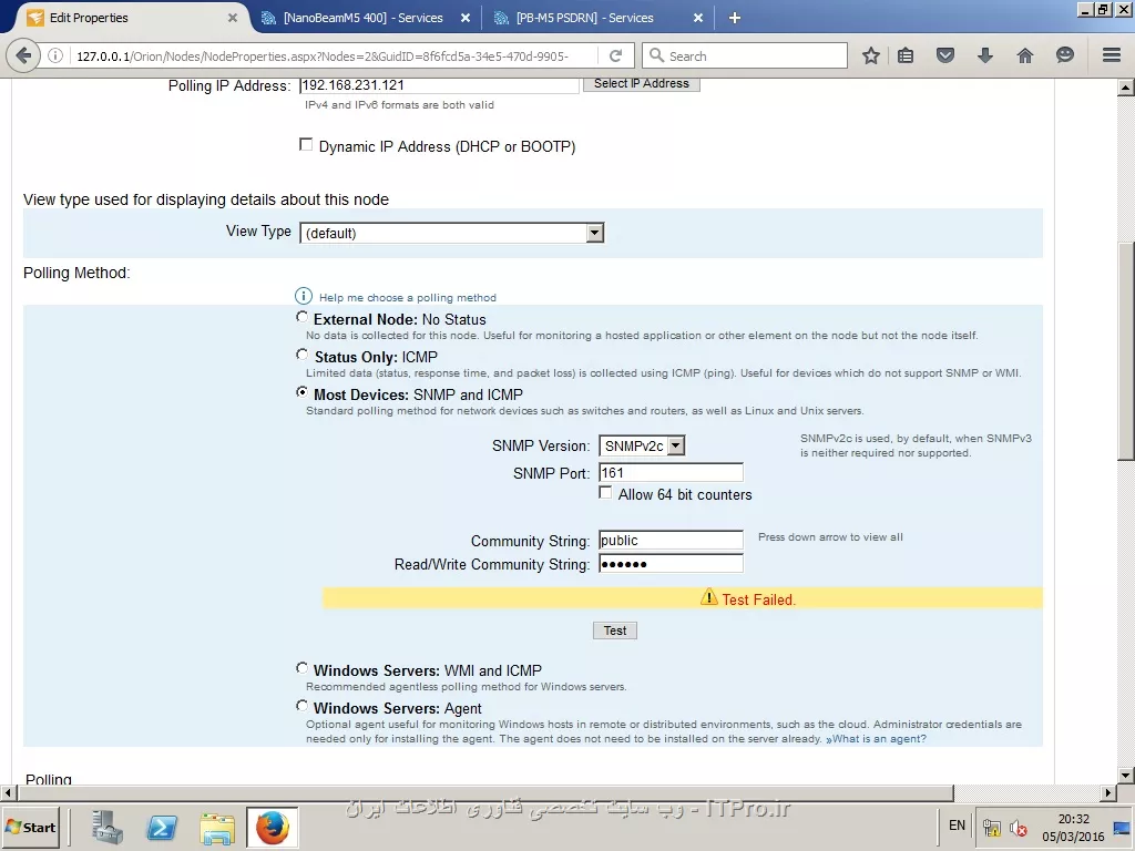

من نسخه Solarwinds Network Performance Monitor (NPM) 11.5.2-Full رو روی سرور 2008R2 نصب کردم . مشکل من از ونجایی هستش که نمی تونم SNMP دستگاه خودم رو که NanoBeam M5 هستش رو به سولاروینش معرفی کنم همش پیغام خطای Test Failed بهم می ده در صورتی که با ICMP مشکلی ندارم .

با سلام خدمت استاد Jeffar طبق راهنمایی شما پیش رفتم و مشکلم در انتخاب SNMPV1 برطرف شد ولی در نسخه 2 بهم خطا می ده . می شه فرق 3 رو نسخه رو بگین . و چرا در نسخه 2 من به جواب نرسیدم در صورتی که در فیلم های اموزشی شما با نسخه 2 ست می کردین .
خیلی ممنون بابت راهنمایی خوبتون

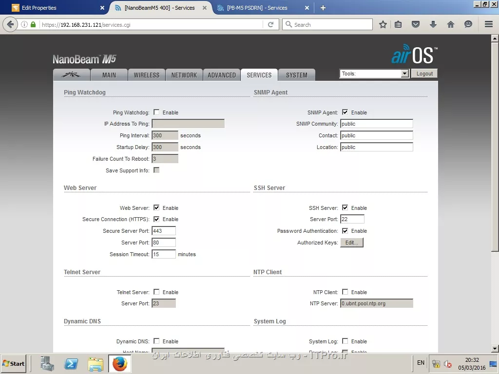

توی نسخه 3 مباحث رمزنگاری رو داریم و بحث امنیت در اون رعایت شده
باید ببینید دستگاه شما از چه نسخه ای از SNMP پشیبانی می کنه معمولا توی دیتاشیت اون باید مشخص باشه

توی نرم افزار سولار محتوای کادر Read/write community string را خالی کنید بعد دوباره تست بگیرد

از اینکه SNMP رو روی NanoBeam M5 فعال کردید مطمئن هستید؟ یا فایروالی جلوی پورت UDP 161 رو نمیگیره؟
