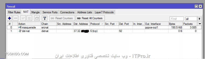

سلام ، من یه sxt دارم که pppoe توی اون ست شده بعد نت وارد اکسس پوینت میشه و بین سیستم ها و دستگاه های دیگه پخش میشه.ip valid ندارم . اما با فرض دانستن ip برای هر بار اتصال ، لطفا عزیزان راهنمایی کنید چطور میتونم با پورت فروارد به منوی اکسس پوینت از بیرون دسترسی داشته باشم ؟ چند تا آموزش همینجا بود انجام هم دادم اما نشد. ممنون

||http://network.tosinso.com/files/get/d10a0523-2391-4a73-a2e7-113d721fc5b9||
نیاز به تنظیماتی در اکسس پوینت نیست ؟
پاسخ در 1395/02/16 توسط
Dst address باید آدرس آی پی اکسس پوینت رو بنویسید
چرا پورت رو ۹۲ انتخاب کردید؟ باید ۸۰ باشه
نه نیازی به تنظیمات تو اکسس پوینت نیست
dst nat تنظیم کردید و نشد؟ تو فایروال هم باید rule ای نباشه که از ورود input پورت tcp 80 جلوگیری کنه
از تنظیمات dst nat یه اسکرین شات بگیرید بذارید اینجا بررسی کنیم
