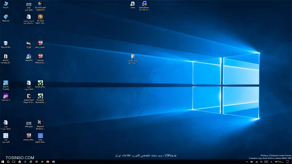

لب تابم امروز استفاده می کردم بعد از خاموش و روشن کردن مجدد رنگ قاطی کرده در این مدت ضربه و جابجایی نداشته به نظر شما مشکل از کارت گرافیک هست یا lcd بعد از اینکه پنجره ای می بندم تصویر در بک گراند می ماند.

با توجه به اون عکسی که شما گذاشتین
از سمت چپ و پایین تصویر احتمال میدم که ویندوز شما فعال(اکتیو) نشده باشه
ویندوزتون رو اکتیو کنید به احتمال زیاد مشکلتون حل میشه
(مگر اینکه با یه نرم افزار خاصی مثل ccleaner یا tuneup یا ... بخشی از فایل های داخل پوشه C:\Windows\System32 رو حذف کرده باشید)
فکر نکنم به درایور کارت گرافیک و بقیه ربط داشته باشه
