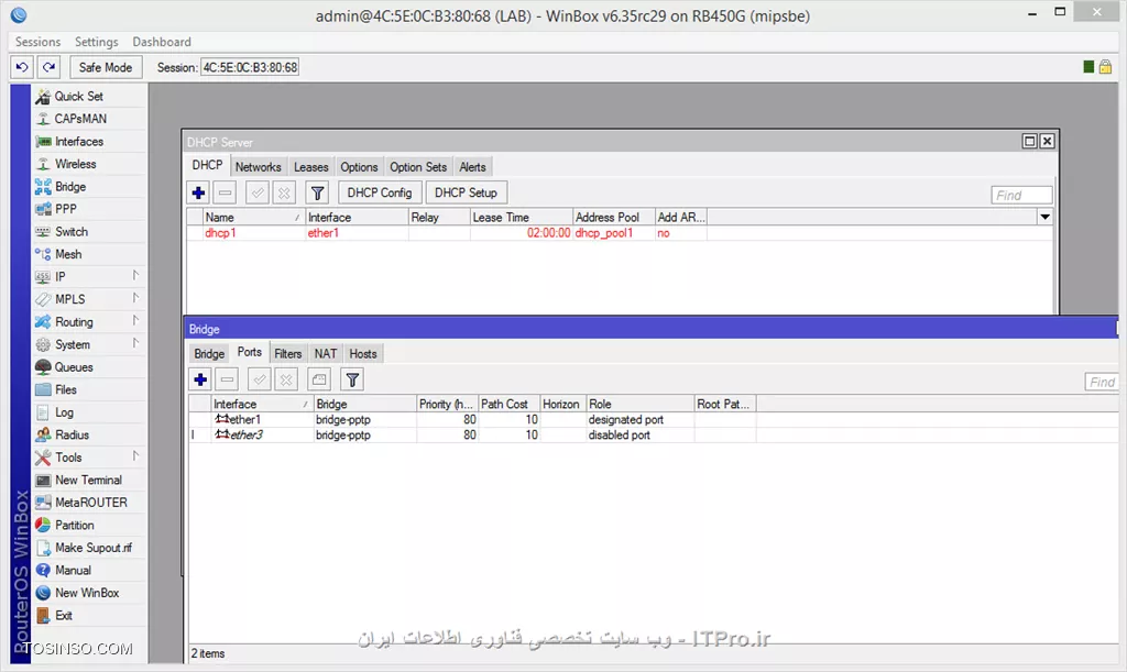

با سلام خدمت تمامی اعضای محترم ITPRO من در شبکه خودم با مشکل بریج برخوردم . به نحوی که با فعال کردن اون DHCP دیگه به کلاینت هام IP نمی ده .
تشریح سناریو .
من یه RB450 دارم که دارای 5 اینترفیس گیگ هستش . و سه شبکه مجزا از هم دارم .
192.168.10.0
192.168.20.0
192.168.30.0
من می خواهم به کلاینت هام اینترنت بدم و روی اینترفیس 4 RADIUS دارم .
من یه کانکشن PPTP ساختم و به تمامی شبکه ها دادم به نحوی که اگر اینترت نیاز داشتن بتونن از طریق این کانکشن به اینترفیس Bridge متصل بشن و بعد از تایید هویت بهشون اینترنت بدم .
Bridge رو به این دلیل که سناروی من 3 شبکه مجزا از هم هستن و نمی خوام کانکشنم IP دیگه ای داشته باشه روی شبکه 192.168.90.1 درست کردم . و اینترفیس های دیگم رو به این Bridge اضافه کردم . مشکل من اونجایی هستش که وقتی بریجم فعال هستش DHCP دیگه به کلاینت ها IP نمی ده .

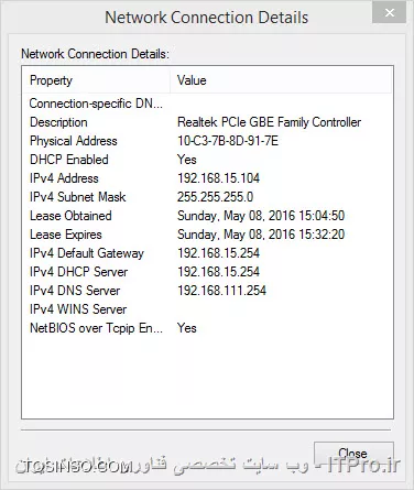

مشکل خودم رو برطرف کردم .
برای اینکه 3 شبکه خودم بتونن راحت به RADIUS ارتباط داشته باشن . برا مثال تصویر زیر .
||http://network.tosinso.com/files/get/c207072b-c280-492c-87cd-a434d6f5de57||

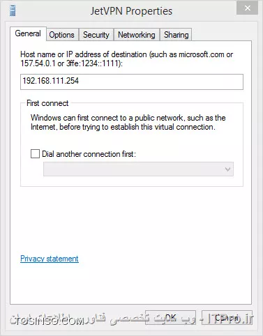

همان طور که در تصویر مشاهده می کند IP:192.168.111.254  رو یه Bridge ساختم و ای پی رو بهش دادم و یه کانکشن ساختم .
||http://network.tosinso.com/files/get/30ff4484-2852-4bb9-8b58-5e3f26a7b606||
و با خیال راحت هر تعداد شبکه ای که داشته باشم با این کانکشن می تونن به میکروتیک تونل بزنن و RADIUS کارهای حساب رسی رو انجام بده و از این بابت با خیال راحت تغییرات ای پی ها رو می تونم انجام بدم و این Bridge برا این کارها ایجاد کردم .

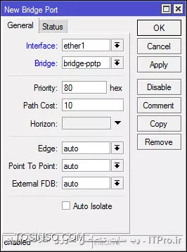

اتریک میکروتیک شما عضو بریج ه برای همین وقتی فعالش میکنی DHCP غیزفعالمیشه DHCP رو باید روی اینترفیس بریج فعال کنی
پاسخ در 1395/02/18 توسط
درود
همونطور که مهندس Security-mad گفتند، اگر به عکس توجه کنی DHCP رو روی ether1 فعال کردید در صورتی که از قبل گفتید ether1 و ether 2 دریک bridge. وقتی دو interface رو در یک bridge قرار می دید یعنی اون interface ها از حالت لایه3 در اومدند و لایه 2 شدند یعنی نه ip میگیرند ونه میشه روشون DHCP فعال کرد باید روی bridge تون ipست یا DHCP فعال کنید.(لایه2 ip نمیفهمه).

با سپاس خدمت استاد جواد صبری . بله حرف شما رو قبول دارم . ولی در این Bridge من Interface اضافه نکردم .
هدف من بیشتر بخاطر کانکشن بود که دست کابر باشه و هیچ موقع ای پی رو تغییر ندم . و اگر در شبکه خودم رنج ای پی رو تغییر دادم این Bridge همیشه باشه
