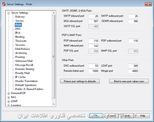

در هنگام تنظیم سرور پورت رو عوض نکردید؟ چون پورت پیش فرض 1000 هست
به صورت https هم تست بکنید
حتماً رو سرورتون یه Web Service دیگه هست مثل IIS که پورت 80 رو واسه خودش گرفته و صفحه اصلی اونو باز می کنه
از این قسمت چک کنید ببینید شماره پورت ها چنده؟ :

||http://network.tosinso.com/files/get/ee281ef2-0f83-4108-8d3e-aa6bdff983e4||

آره پورت 80 واسه خود سایتمه .
روی همون پورت 1000 که پیشفرضش هست تغییری ندادم .
با پورت که میزنم The connection has timed out میده ولی بدون پورت سایت اصلیمو باز میکنه .
با https هم تست کردم باز باز نمیکنه .
