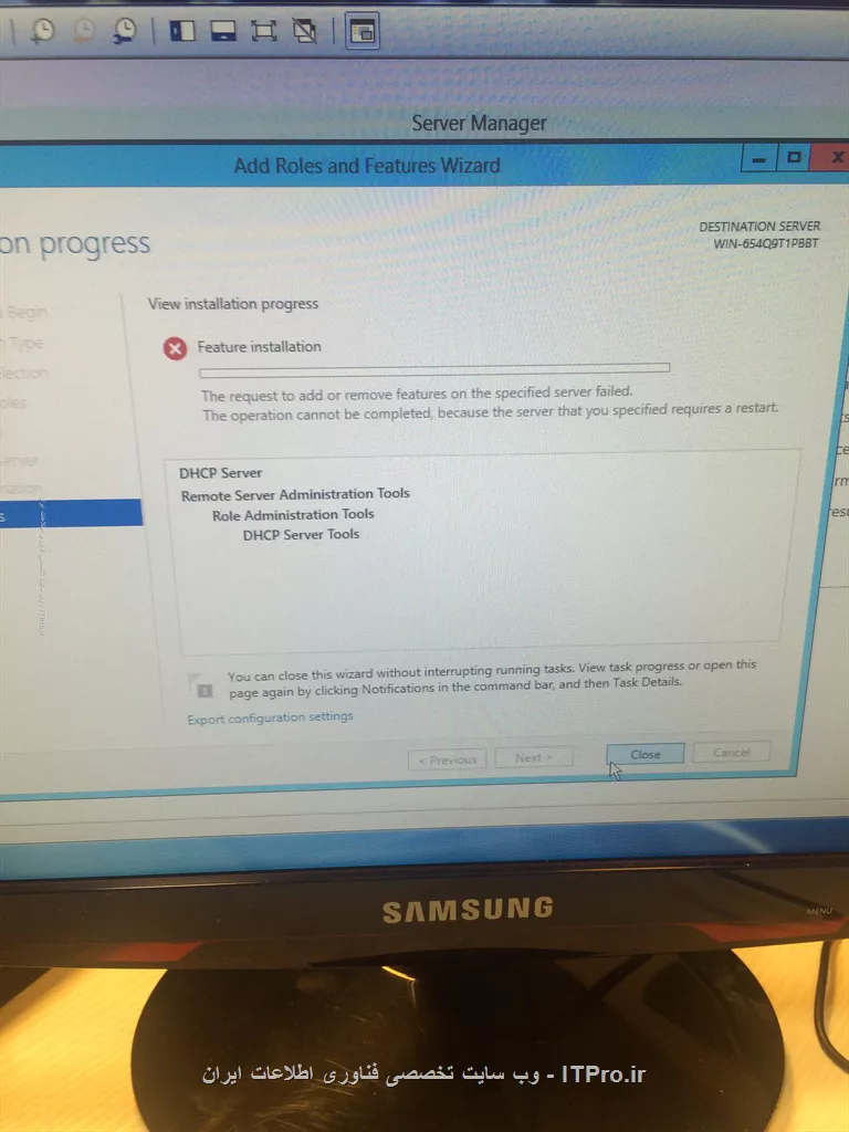

هنگام نصب Features وRoles در سرور٢٠١٢ با خطا مواجه ميشم
سلام به همه عزيزان ;؛
من ميخوام يه سرويس تو ويندوز سرور٢٠١٢٠ نصب كنم ولي نميشه اررور ميده اين عكس از اررور.پيشاپيش ممنون از راهنمايي شما
من ميخوام يه سرويس تو ويندوز سرور٢٠١٢٠ نصب كنم  ولي نميشه اررور ميده اين عكس از اررور.پيشاپيش ممنون از راهنمايي شما ||http://tosinso.com/files/get/dab14779-bdd2-4f65-823d-e7987e136389||
پرسیده شده در 1395/02/22 توسط
#isaacبله متن خطا میگه این کارو انجام بده ولی من ریستارت و خاموش کردم دوباره انجام دادم بازم نشد
پاسخ در 1395/02/22 توسط
متن خطا کاملا مشخصه. داره می گه چون سرورتون رو ریستارت نکردین فرایند نصب نشده. در نتیجه کامپیوترتون رو یک بار ریستارت و مجدد اون Role یا Service رو نصب کنید
داخل event viewer چک کنید ببینید event id این پیغام چه عددی میباشد
یکبار کل Event Viewer رو کلا حذف کنید محتویاتش رو ، نرم افزار Ccleaner رو نصب کنید و سیستم رو تمیز کنید ، سیستم رو Restart کنید ، یکبار Role مورد نظر رو Remove کنید و مجددا تلاش کنید.
