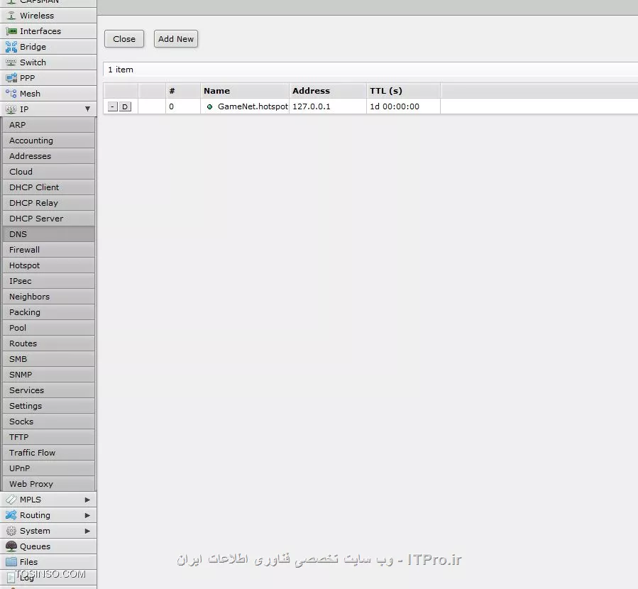

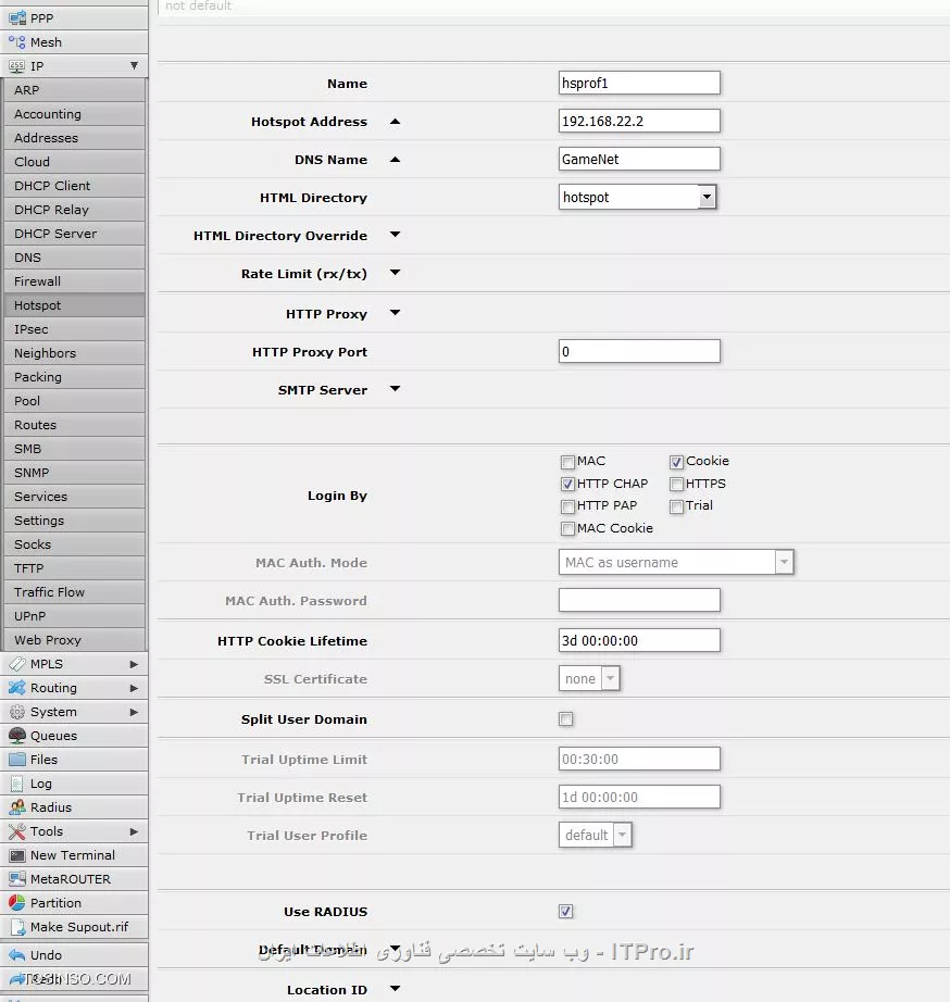

و اینکه DNS Name رو اشتباه دادید
باید 3 سیلابه باشه، مثلاً : GameNet.hotspot.local
نام DNS رو هم از تنظیمات Hotspot عوض کنید هم از:
IP > DNS > Static

اون آدرس نباید به 127.0.0.1 اشاره کنه باید به آدرس اینترفیسی که روش hotspot فعال شده اشاره کنه
یعنی 192.168.22.2

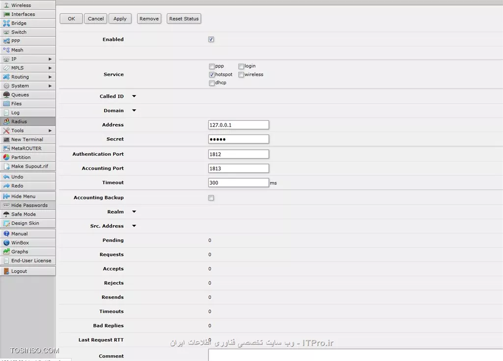

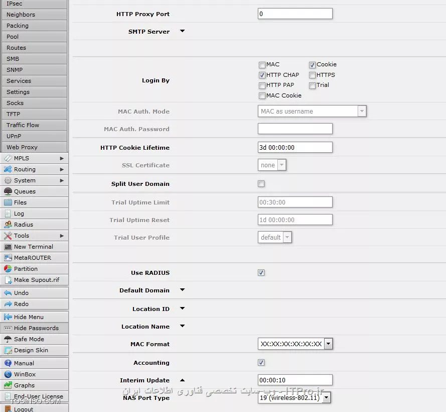

اینم تصویر از قسمت رادیوس شاید اینجا مشکل وجود داره
ممنونم از پاسخ شما
من الان تیک رادیوس برداشتم
طبق اون آموزش هم پیش رفتم به نتیجه نرسیدم حالا نمیدونم کجای کارم اشتباست
طبق فرمایش شما از یوزر منیجر استفاده نمیکنم از خود هات اسپات میکروتیک استفاده میکنم

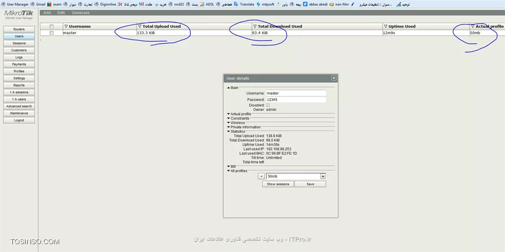

یوزر منیجر میکروتیک نصب کردم چون برای مدیریت حجم دانلود نیاز داشتم
الان کاربر تعریف کردم همه چی درسته فقط تو محاسبه مقدار حجم دانلودی مشکل داره یعنی درست حساب نمیکنه
همانطور که توی عکس مشخص کردم این کاربر با گوشی از بازار یه برنامه 20 مگابایتی دانلود کرده ولی حجم دانلود رو همانطور که مشاهده میکنید خیلی پایین محاسبه کرده
میدونین مشکل کار از کجاست منو راهنمایی کنید با تشکر

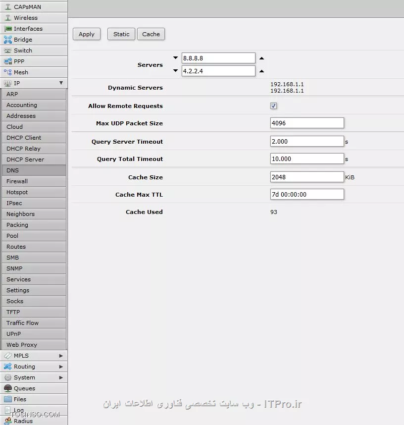

تصویر از DNS میذارم شاید مشکل داشته باشه
باز هم میشه از طریق وای فای وصل شد

اون بالا یه گزینه هست با عنوان static
اونو بزنید از داخلش عکس بگیرید

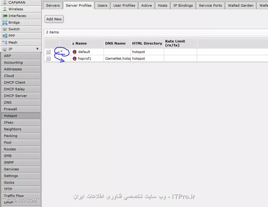

باز هم درست نشد
به نظر شما اون ستاره ای که تو تصویر پایین نشون میدم نباید بیاد پایین روش نگه میدارم مینویسه دیفالت گفتم شاید سرور دیفالت هات اسپات روی دیفالت نه روی سروری که من ساختم
باز هم درست نشد

پاسخ در 1395/03/04 توسط
شما اون نام DNS رو تغییر بده احتمالا درست بشه

شما تیک Radius و Accounting رو زدید
مگه از UserManager خود میکروتیک استفاده می کنید واسه احراز هویت؟
UserManager رو فعال کردید تو روتر؟
تو آموزشی که بالا معرفی کردم همه چی توضیح داده شده
احتمالاً شما UserManager رو فعال نکردید
نیازی هم به استفاده از UserManager نیست میتونید تو خود میکروتیک و قسمت Hotspot از Users و User Profiles استفاده کنید و تیک Radius اینارو بردارید

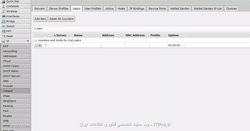

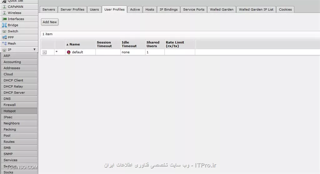

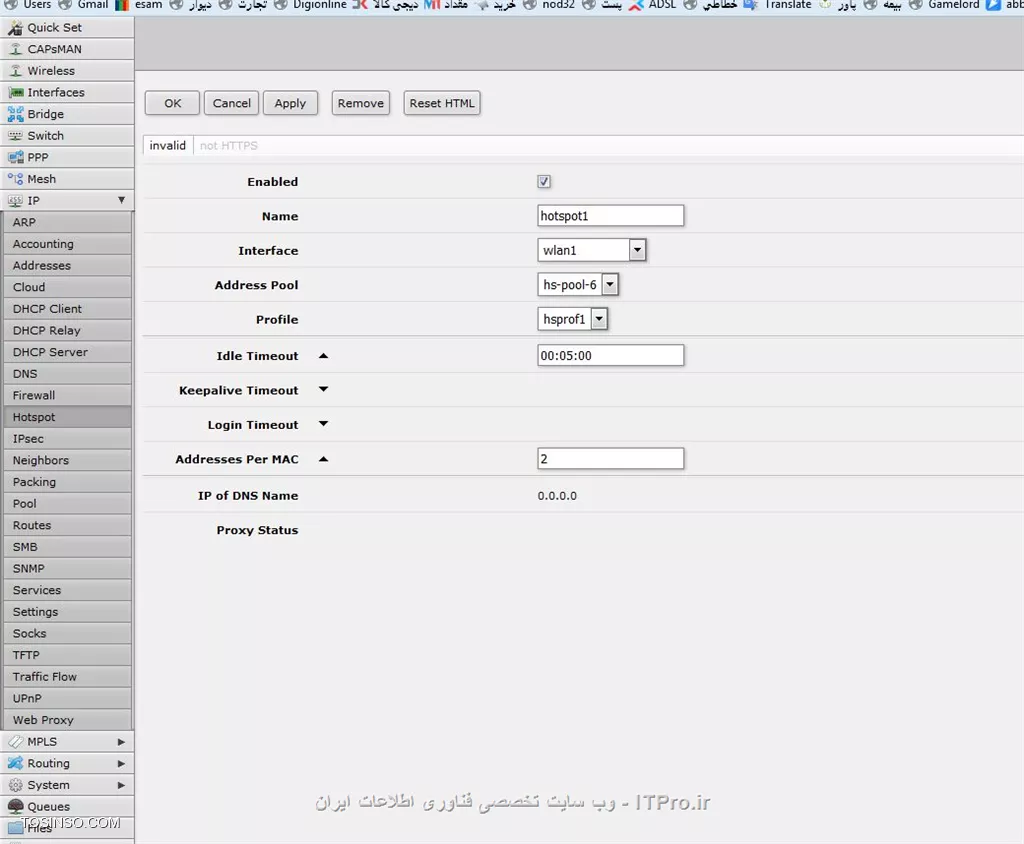

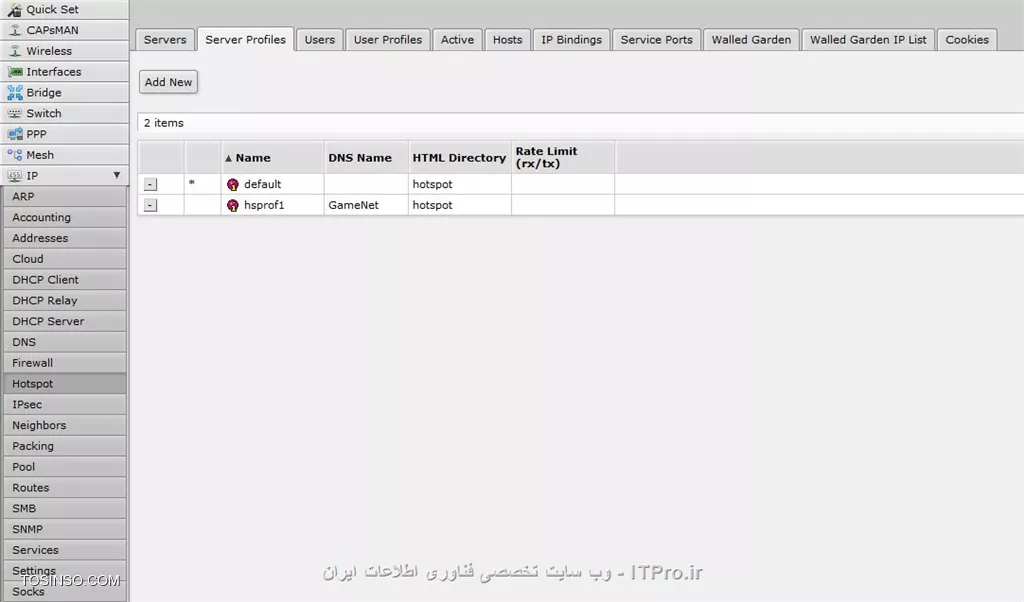

6تا عکس از تنظیمات هات اسپات و یوزر ها گرفتم براتون الان میذارم
ببخشید که بعد از 9 روز اومدم معذرت میخوام

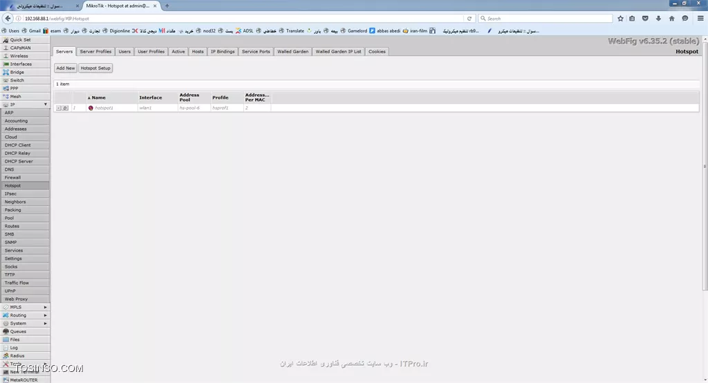

پاسخ در 1395/03/03 توسط
از قسمت Servers روی سرور کلیک کنید ببینید Profile چه چیزی انتخاب شده واسش
دیگه نمیدونم مشکل از چیه

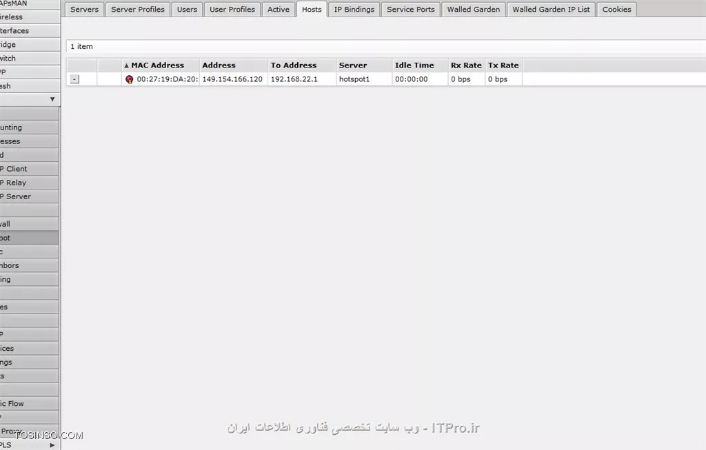

دوست عزیز اینترفیس روی ether1 گذاشتم الان یجورایی درست شد
یعنی مشتری به وای فای متصل میشه اما دسترسی به اینترنت نداره
ether1 کابلی هست که اینترنت وارد میکروتیک میشه
حالا چطور میشه کاری کرد که صفحه لاگین بیاد بالا
قسمت یوزر کاربر معرفی کردم
پس از اینکه روی ether1 ست کردم قسمت هاست فعال شده عکس گذاشتم
