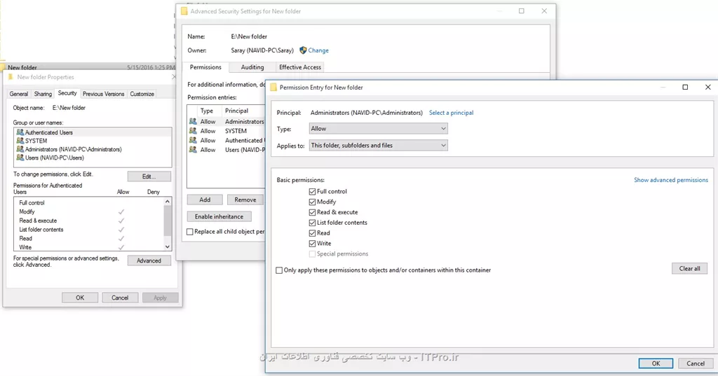

الان تو قسمت Advanced فولدر مربوطه برید رو effective permissions و اونجا یوز مربوطه رو وارد کنید ببینید خروجی چه دسترسی هایی نشون میده؟
اگه دسترسی ها درست بود در properties فولدر اصلی و child folder ها تب sharing رو چک کنید ببینید مجور read write و full تیک خورده یا نه

ببینید دسترسی List Folder Contents رو دادید به کاربرا؟
پاسخ در 1395/02/26 توسط

یه فولدر هست که من اونو بین همه شیر کردم..ولی توی اون یه سری دیگه فولدره که یکیش staff هستش..تو این فولدر sfatt هر کارمند برای خودش فولدر داره که من برای هر کدوم از فولدرها فقط سطح دسترسی خود اون کارمند و administrator را قرار دادم..که این کار هم از طریق propertis , تب security انجام دادم.
توی تب permission ,خود فرد و administrator
توی تب Auditing, خود فرد
توی تب owner هم که administrator,administrators
به هر دو هم full control دادم.
