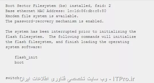

با کابل Consol به سوییچ متصل بشین
دکمه mode رو نگه دارین سوییچ رو روشن کنین
زمانی که صفحه زیر رو دیدین دکمه mode رو رها کنین
||http://network.tosinso.com/files/get/ebdadf77-82cb-43a5-bc9b-864bf89c5cb1||
حالا بزنین
<c#>
flash_init
<c#>
بعد صبرکنین تا کارش تموم شه
بزنین
<c#>
dir flash:
<c#>
حالا اینجا فایل Config.text.old رو انتقال میدیم به Config.text.old
<c#>
 rename flash:config.text flash:config.old
<c#>
حالا کافیه دستگاه رو boot کنین
<c#>
boot
<c#>
دستورات زیر رو به ترتیب وارد کنین
<c#>
en
rename flash:config.old flash:config.text
copy flash:config.text system:running-config
conf t
enable password newpassword
write memory
<c#>
تمام
حالا بزنین
flash_init
بزنین
dir flash:
boot
en
conf t
write memory
تمام
