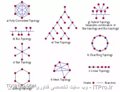

در زمانی که Topology های متفاوتی وجود داشته برای اتصال این توپولوژی ها از Device هایی در نقش Bridge استفاده میکردن
که ایا این کار صحیح بوده یا نه صحیح بودن اینجا معنایی نداره
طبیعتا نیاز به اتصال دو توپولوژی مختلف احساس شده و اینکار رو انجام دادن
در کتاب شما هم با نام Hybrid ذکر شده

ممنون از دوستان این سناریو تو یکی از کتابهای مربوط به شبکه بود که خواستم با شما دوستان در میان بزارم که ایا این کار صحیح بوده یا نه
یه همچین شکلی بود که با Bridge به هم متصل کرده بود

حتما یه راهی وجود داشته
حتما دیوایسی وجو داشته که نقش Bridge رو این وسط بازی کنه
اما دیگه این توپولوژی ها منسوخ و از رده خارج شده
