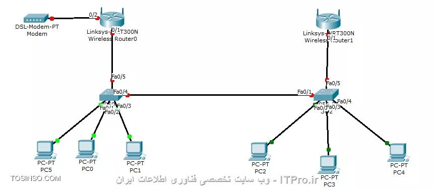

با سلام حضور اساتيد ارجمند ، ابتدا سناريو خودمو مطرح ميكنم و بعد طرح مشكلي كه بهش برخورد كردم،دو تا روتر ميكروتيك دارم يكي 951-2n در يك ساختمان و ديگري 2011uias-2hnd در يك ساختمان ديگه
رنج ip يكي از روترها 192.168.10.0 و ديگري 192.168.20.0 و gateway آنها مودم
و رنج IP شبكه هم 192.168.100.0 . از روترها فقط جهت توزيع اينترنت وايرلس از طريق هات اسپات استفاده ميشه كه بر روي روتر اول تنظيم شده
سناريو شبيه به تصوير زير هست(صرفا جهت تشريح مسئله)با سلام حضور اساتيد ارجمند ، ابتدا سناريو خودمو مطرح ميكنم و بعد طرح مشكلي كه بهش برخورد كردم،دو تا روتر ميكروتيك دارم يكي 951-2n  در يك ساختمان و ديگري 2011uias-2hnd در يك ساختمان ديگه
سناريو شبيه به تصوير زير هست(صرفا جهت تشريح مسئله)||http://tosinso.com/files/get/cca90c3c-b70a-4f1d-8869-440d884437fa||
و اما مشكل:
كاربرانم بدون مشكل اينترنت دارن و ظاهرا همه چي آرومه
مشكل 1:
كاربران گاهي بدون هات اسپات اينترنت دارن !!!!!! چرا گاهي هات اسپات عمل نميكنه .
مشكل2:
هنگام وصل بودن روترها به سوييچ ها برنامه اي تحت وبم مثه اتوماسيون دچار مشكل ميشن و قطع و وصل ميشن بدون اينكه Request داشته باشم (مانيتور شده)
كاربراني هم كه ريموت ميشن قطع ميشن يا اصلا نميتونن وصل بشن. چرا؟
قابل ذكره كه به دليل هزينه نميخوام دو تا روتر رو مستقيم با كابل بهم وصل كنم و ميخوام از بستر موجود استفاده كنم  بنابراين از روت كردن استفاده نكردم.
از مش هم استفاده كردم اما قطعي اينترنت زياد بود و بيخيالش شدم
چه راهكارهايي پيشنهاد ميكنيد آيا اصلا اين سناريو صحيح نيست چرا؟
با سپاس

اگر تنظیمات درست انجام شود نباید کاربران بتونن بدون احراز هویت از اینترنت استفاده کنن
پاسخ در 1395/03/04 توسط
ممنون address pool رو برابر none قراردادم و مشكلم حل شد .
براي مشكل اول هم راهي سراغ داريد؟
كاربران گاهي بدون هات اسپات اينترنت دارن !!!!!! چرا گاهي هات اسپات عمل نميكنه ؟؟
من همين هات اسپات رو با همين تنظيمات روي روتر اولم دو ساله كه دارم استفاده ميكنم و هيچ مشكلي براي اهراز هويت نداشتم ، اما از وقتيكه روتر دوم اضافه شده گاهي ميشه بدون اهراز هويت هم وارد اينترنت شد.
برای مشکل نرم افزار تحت وب در تنظیمات هات اسپات قسمت address pool را برابر none قرار دهید
