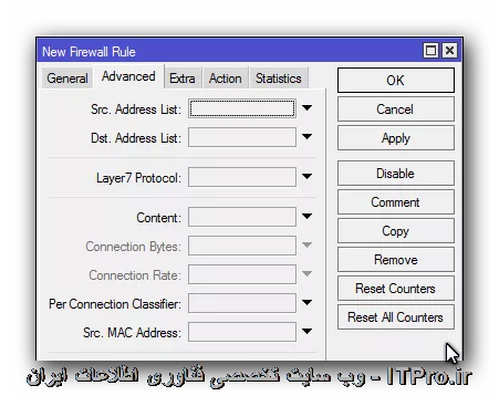

با عرض سلام و خسته نباشید ، چطوری میشه در میکروتیک بر اساس حجم فایل فیلتر انجام داد ( اصلا منظورم accounting نیست ) مثلا اگر کاربری خواست یه فایل یا حجم 30 مگ یا بیشتر را دانلود کنه بلافاصله فیلتر بشه . تا جایی که من سرچ کردم و متوجه شدم تا حدودی انگار مربوط به گزینه connection byte میشه که البته نمیدونم چرا کلا این قسمت غیر فعاله ونمیشه ازش استفاده کرد . از دوستان هر کسی اطلاعاتی داره تو این زمینه خواهشا راهنمایی کنه و اگه یه سناریوی کاربردی تو این زمینه در موردش لینک داره خواهشا بزاره . خیلی ممنون

چطور میشه این رول را اضافه کرد ؟
لطف میکنید یه راهنمایی کنید این قسمت connection byte را چطور میتونم فعال کنم ؟

فرض رو بر این بزار که کاربر میخواد فیلم انلاین نگاه کنه .
خوب به صورت استریم هست یعنی هر چی بیشتر نگته کنه حجم بیشتری میگیره .
فقط یه راه هست شما رول بنویسی که اگر از یه مقصد بیشتر از X بایت استفاده شده او رو تو ادرس لیست اضافه کنه و بلاک کنه .
اونم اگه یه سایتی رو استفاده زیاد داشته باشید به مشکل میخورید .
کلا راهکار خوبی فکر نمیکنم باشه براش
