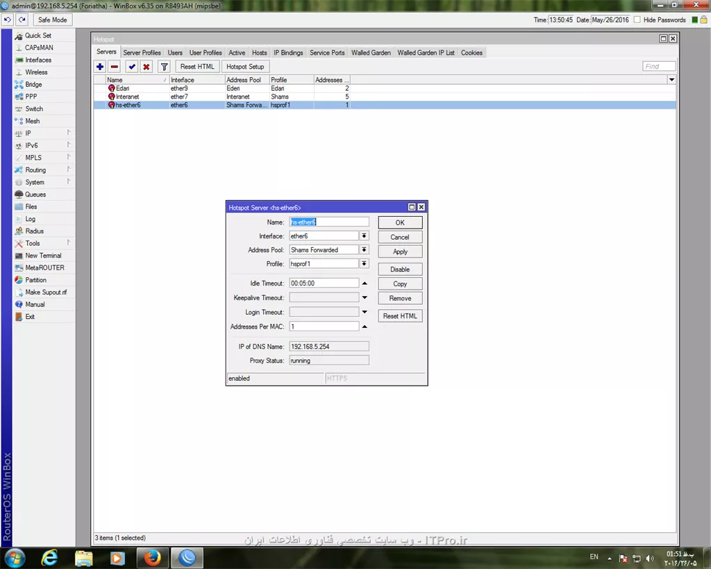

اگه از تنظیمات Proxy مرورگر مطمان هستید در تنظیمات Server Profile تعداد Address per Mac رو رو 2 قرار بدید ببینید درست میشه
من دیدم کلاینت هایی که با این مساله مشکل دارن (وقتی رو 1 باشه)

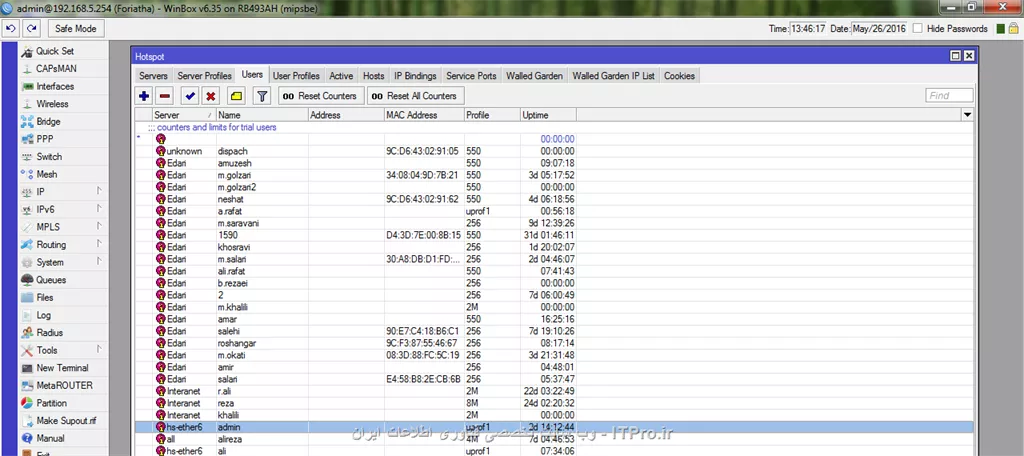

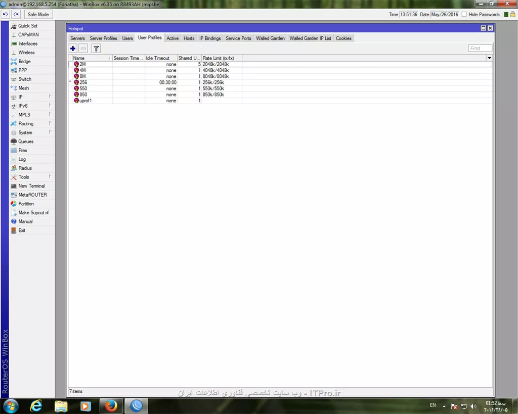

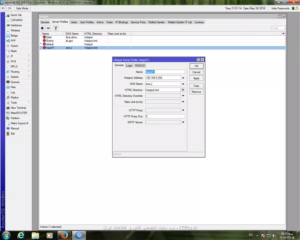

از تنظیمات hotspot تصاویری بذارید
از قسمت server و server profile و همچنین user profile و user ها

و dns server کلاینت ها هم باید آی پی آدرس اینترفیس خود میکروتیک باشه نه 8.8.8.8
