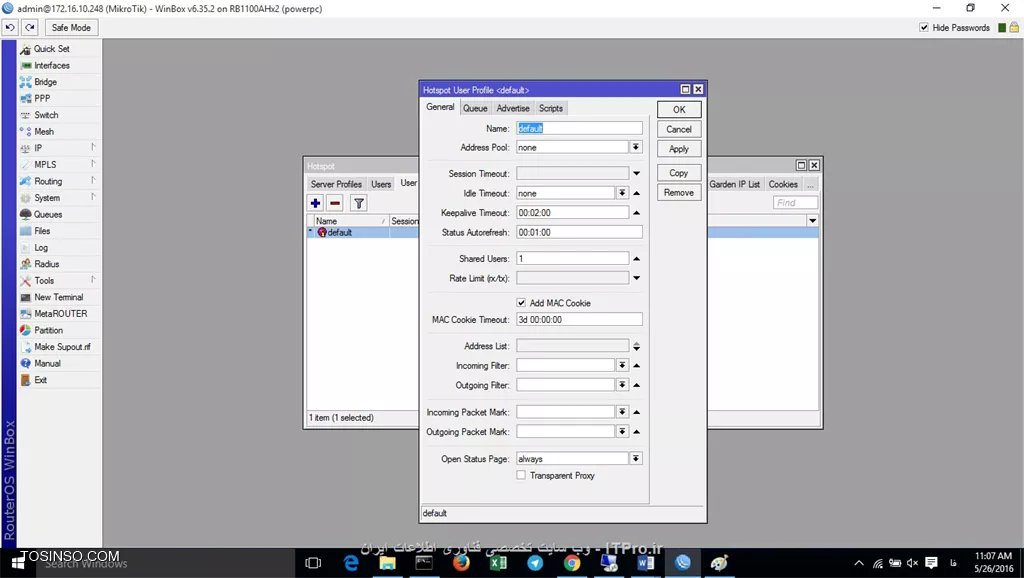

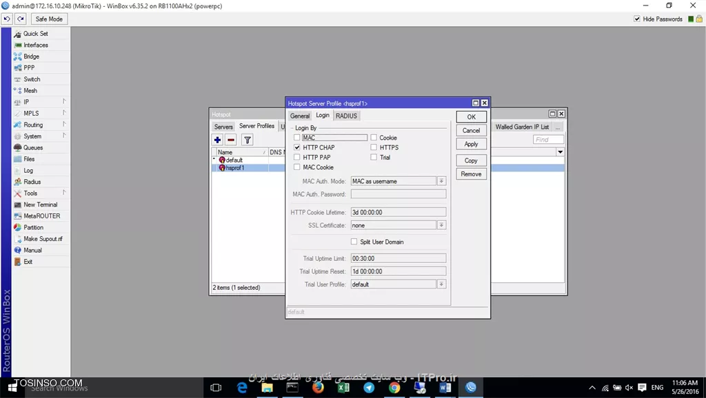

تو تنظیمات Server Profile ببینید HTTP Cookie Lifetime چقدر هست؟
تو User Profile هم ببینید Session Timeout و Idle Timeout داره یا نه
واسه سوال دوم هم: تو قسمت IP Bindings آدرس MAC سیستم مورد نظر رو وارد کنید و type رو رو bypassed بذارید

کدوم تنظیمات رو باید تغییر بدم؟ممنون||http://network.tosinso.com/files/get/b32c17a1-5d7d-4458-9d69-0ad7f74e022b||||http://network.tosinso.com/files/get/51a71ef8-7a86-41a0-9e76-b12a9cb92f2c||

ممنونم،روی 15 ساعت گذاشتم اما همچنان پس از یه مدت که استفاده نشه از سیستم،یوزر و پس میخواد.البته یک نکته بگم اونم اینکه من از usermanager برای یوزرها استفاده میکنم.همونطور که تو عکس هم مشخص هست user profile میکروتیک ام فقط یه رول داره به اسم default که اون رو روی 15 ساعت گذاشتم.

تو تصویر دوم keepalive timeout رو بذارید 01:00:00 (این یعنی یک ساعت - بیشتر و یا کمتر خواستید تغییرش بدید)
