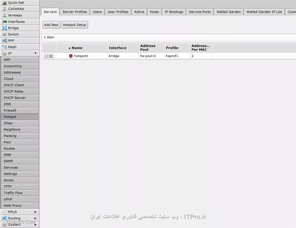

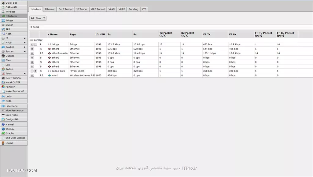

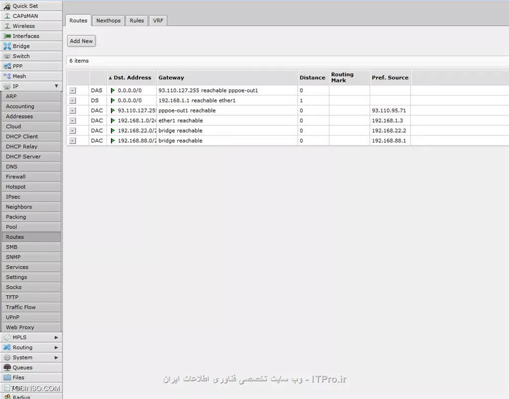

interface
ip>routes
hotspot>sever

کانفیگ میکروتیک رو عکس بگرید و بزاریذ
دلیلی برای بریج کردن وجود داره؟

آقا روسول از کدوم قسمت عکس بذارم؟
پاسخ در 1395/03/07 توسط
